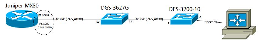

Коллеги, всем привет!
Пожалуйста, помогите победить multicast на dlink'е. Уже просто руки опускаются.
Не хочет работать ISM. Dlink упорно продолжает запрашивать группы в vlan пользователя.
Документ1.jpg [ 17.38 KiB | Просмотров: 3643 ]
765 - абонентский vlan
4000 - multicast vlan
MX является PIM/IGMP-муршрутизатором. Порт ge-1/0/4, к которому подключается DGS, в бридже с другими downlink-портами, поэтому создан irb-интерфейс, на котором и работает IGMP. В соседний порт (не стал рисовать на схеме), который так же в этом бридже, воткнут SNR. Там с IPTV всё ок. Т.е. MX отгружает группы нормально.
Далее ниже по схеме подключен DGS-3627G. Тут просто создан 4000 vlan, который в транке отдаёт в 19 и 22 порты.

Запрашиваю группу на клиенте и параллельно включен сниффер интерфейсе в сторону DES.
сниффер показывает только report
11:22:50.554398 IP (tos 0xc0, ttl 1, id 0, offset 0, flags [DF], proto IGMP (2), length 32, options (RA))
10.8.7.125 > 239.195.32.1: igmp v2 report 239.195.32.1
11:23:10.474423 IP (tos 0xc0, ttl 1, id 0, offset 0, flags [DF], proto IGMP (2), length 32, options (RA))
11:24:53.834411 IP (tos 0xc0, ttl 1, id 0, offset 0, flags [DF], proto IGMP (2), length 32, options (RA))
Смотрю состояние групп на коммутаторе
DES-3200-10:admin#show igmp_snooping group
Command: show igmp_snooping group
Source/Group : NULL/239.195.32.1
VLAN Name/VID : vlan765/765
Member Ports : 6
Router Ports : 9
UP Time : 43994
Expiry Time : 191
Filter Mode : EXCLUDE
Source/Group : NULL/239.195.32.8
Member Ports : 6
Router Ports : 9
UP Time : 43964
Expiry Time : 195
Total Entries: 2
Как итог - мультикаста нет. (
Насколько я понимаю, эти группы должны появляться не в 765 vlan, а в 4000.
А, да, забыл добавить, что каждый раз, когда я запрашиваю новую группу на клиенте, я вижу, что она появляется на MX и в качестве OIL там именно irb.4000.
Как я понимаю - у меня мультикаст льётся в 4000 влане, но dlink не хочет его подмешивать в 765.
Подскажите, пожалуйста, что я делаю не так?
Уже и сносил всё, заново настраивал, и перезагружал.
