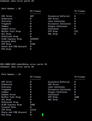

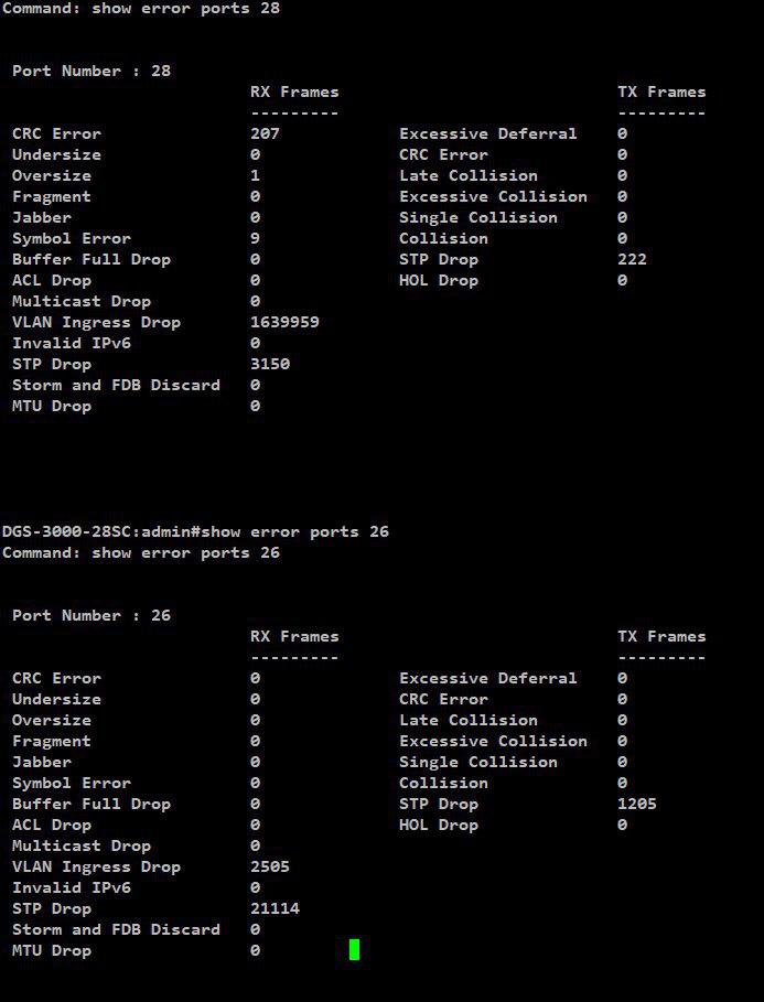

интересно... а со свича - который за ним - он пингуется......
photo_2018-07-10_12-11-49.jpg [ 62.3 KiB | Просмотров: 3421 ]
