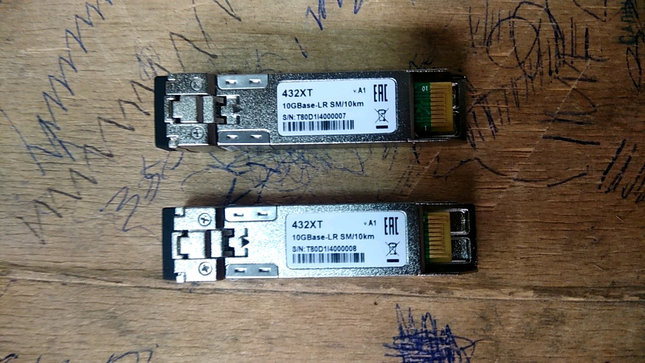

Добрый день!
Поставили оборудование на линию:
1. 2 свича DGS-1510-28P
2. 2 пачкорда Hyperline FC-9-LC-SC-UPC-1M (SM 9/125 (OS2), LC/UPC-SC/UPC, duplex, LSZH, 1 м)
3. 2 трансивера dem-432XT v.A1
1-й трансивер S/N:T80D1|40000007
2-й трансивер S/N:T80D1|40000008
Расстояние между узлами до 1 км, линк не поднимается. Прошивку на свитчи поставили последнюю 1.50.B029 от 19.06.2018. Помогите пожалуйста, в чем может быть проблема?
Линия исправна, проверена подключением DEM-310GT v.E1 все работает.

Все разобрался, оказывается при сборке одного трансивера неправильно поставили плату в корпус. Из-за этого разъем не доходил до порта. Разобрал, поставил на место, теперь все ок. Тему можно закрыть.
