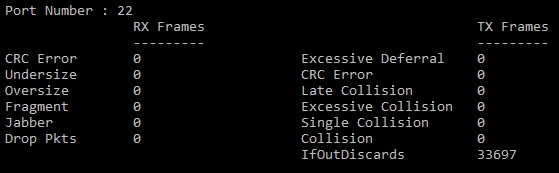

Столкнулся с аналогичной проблемой на DES1210-28/ME.
Есть вариант решения без перевода UpLink на 100М?
error-p22.jpg [ 24.86 KiB | Просмотров: 11279 ]
packets-p22.jpg [ 53.85 KiB | Просмотров: 11279 ]

Клиенты у которых ОТТ телевидения жалуются на качество работы услуги.
Вот именно на 22 порту и есть ОТТ телевидения.
