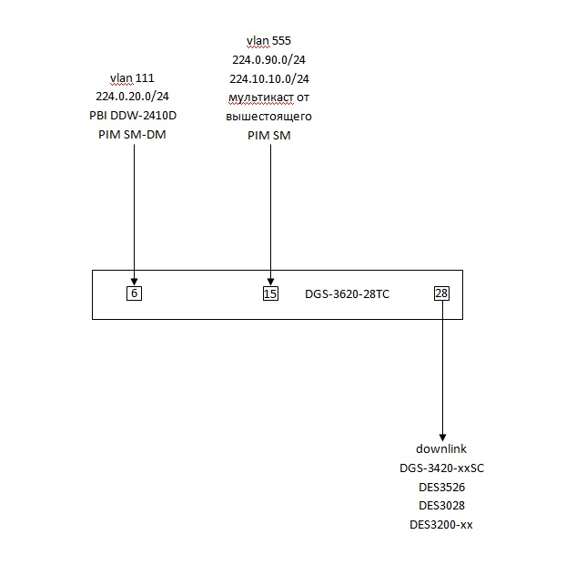

Добрый день, коллеги.
Помогите разобраться в чем может быть проблема.
В ядре сети у нас стоит DGS-3620-28TC
Поднята PIM маршрутизация.
vlan 222 iptv Смотрит на downlink
в 15 порт подключен вышестоящий оператор у которого берем Vlan с мультикастом. на данном порту поднят PIM SM. все работает отлично.
в 6 порт подключили PBI DDW-2410D-T2 для снятия с эфира 20 общественных каналов. вот ее подключение мы и не можем донастроить.
когда ставлю PIM SM - показывает часть каналов, когда переключаю на PIM DM или SM-DM пинг до свича возрастает и прыгает с 40-200. Но каналы начинают работать.
может что то не там донастраиваю.
конфиг прикладываю.
схему тоже.
network.jpg [ 33.52 KiB | Просмотров: 2553 ]
3620.txt [64.68 KiB]

Насколько я понял вашу схему, в качестве RP вам надо указать ip 10.10.40.12, то есть ip адрес интерфейса tv-ortpc, а не адрес стримера.
Также в конфиге это явно лишние записи
create iproute 10.10.40.0/255.255.255.0 10.10.40.11 1 primary
create iproute 192.168.9.0/255.255.255.0 192.168.9.103 1 primary
Вы по сути хотите маршрутизировать connected сети через хосты в этих подсетях, что неверно.
Ознакомьтесь также с нашей презентацией по мультикасту.

Удалил роуты, пинг нормализовался.
перепрописал RP на 10.10.40.12 - стало дублироваться в PIM Multicast Route Table 2 адреса - 10.10.40.11(S.G) и 10.10.40.12(*.G), уже 2 часа работает все...
1.поясните пожалуйста, IGMP должен быть включен только на vlan iptv - какой уже уходит на пользователей? на uplink ненадо включать?
2. такой же вопрос про IGMP Snooping.
3. и еще вопрос про параметр Passive mode в PIM Interface Settings, для чего он используется? и в каких случаях включается.

1. Да.
2. Да.
3. Это означает, что интерфейс не рассылает PIM Hello пакеты и не присоединяет PIM соседей.
