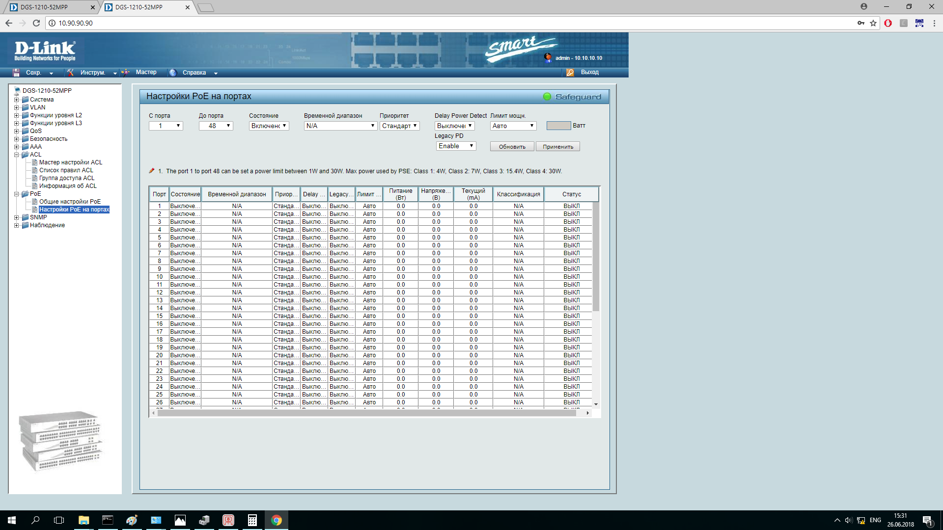

Alexey Konstantinov писал(а):
Если коммутатор не используется для запитывания оборудования по PoE - отключите данный функционал.
Не дает отключить.
нажимаю Состояние "выключено" нажимаю применить. Без толку.что делать?
Безымянный.png [ 311.02 KiB | Просмотров: 7181 ]
 Заголовок сообщения: Re: dgs 1210 52 mpp Шумит .
СообщениеДобавлено: Вт июн 26, 2018 15:46
Зарегистрирован: Ср июн 14, 2017 12:45
Сообщений: 362
На данный момент PoE у Вас уже отключено. Следует отметить, что шум от вентиляторов в любом случае будет (у данной модели их 5). Если один из главных критериев бесшумность работы - выбирайте коммутатор с пассивным охлаждением.
