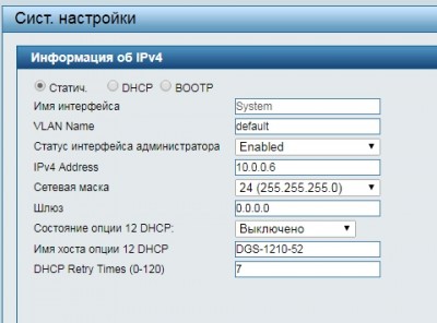

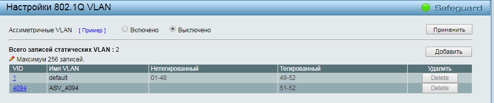

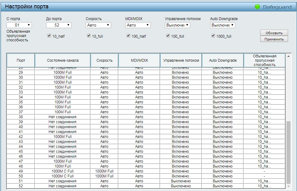

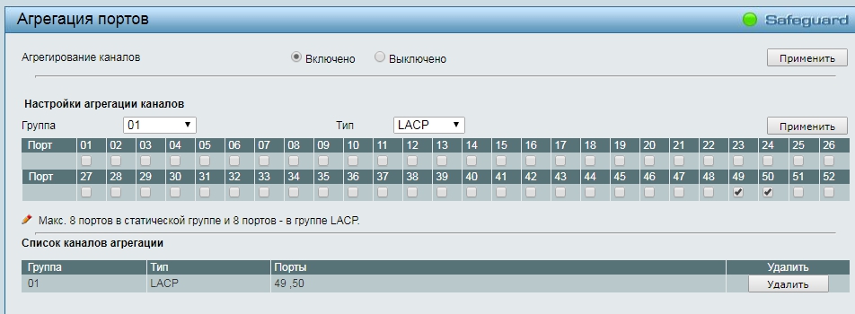

Вот пожалуйста :
DGS-1210-52 3.jpg [ 154.38 KiB | Просмотров: 3737 ]
DGS-1210-52 -2.jpg [ 367.89 KiB | Просмотров: 3737 ]
DGS-1210-52-1.jpg [ 81.35 KiB | Просмотров: 3737 ]
DGS-1210-52 - 8.jpg [ 88.75 KiB | Просмотров: 3737 ]
Самое главное забыл :lol: в логах DGS-1210-52 часто сыпется ошибка :
Trunk group 1 link up
Trunk group 1 link down
Включение Flow Control на портах агрегации обоих комутах результатов не дало
