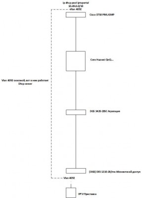

Дело в том, что пример который я привожу, это тоже стенд, но он абсолютно повторяет абонентский доступ. Грубо говоря, у меня на столе точно такой же коммутатор подключенный по точно такой же схеме как на узлах доступа. У нас есть услуга, называемая "моно iptv", что бы приставка могла регистрироваться на сервере мидлваре был создан сквозной вилан (он отражен на схеме), в нем и бегает dhcp. Бывает клиент подключает , по незнанию, случайно лан-порт своего рутера в порт предназначенный для приставки, соответственно в сети появляется не санкционированный dhcp-сервер. Хорошо отрабатывает трафик сегментейшн, но это в пределах коммутатора. И везде было прописано правило, как в примере и я думал что оно работает. В общем, мне нужно было что то протестировать, и я включился в этот вилан и поймал левую сетку. Нашел откуда, это был DES 1210-28/me? правило было, но не отрабатывало:

Cхема.jpg [ 21.63 KiB | Просмотров: 4712 ]
