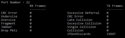

Много погуглив и почиав этот форум я так и не получил точного ответа, из-за чего появляются ошибки IfOutDiscards на портах коммутатора DES-1210-28/ME? На что это влияет и как с этим бороться? (если надо :D )

Это счётчик пакетов, отброшенных при переполнении буфера. Подробнее тут:
viewtopic.php?f=2&t=160307&start=630#p971941

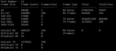

Столкнулся с аналогичной проблемой на DES1210-28/ME.
Есть вариант решения без перевода UpLink на 100М?

Клиенты у которых ОТТ телевидения жалуются на качество работы услуги.
Вот именно на 22 порту и есть ОТТ телевидения.

Наблюдаем аналогичную проблему. При трафике на гигабитных аплинках не более 100Mbps идёт дроп по TX 5-10pps у абонентов в 100M-портах. Может быть есть какие-то инструменты по оптимизации работы очередей?
