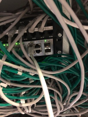

На нескольких коммутаторах стали наблюдаться проблемы, симптомы одинаковы:
В процессе работы пропадает «линк» на коммбопортах в не зависимости от используемого подключения «оптика» или «медь», линк может не пропадать но трафик и маков на порту нет. Линк может появится на комбо порту где ничего нет.
Во вложении индикация порта(№51).
Пробовал менять: модули, патчкорды, оборудование на другой стороне линии, прошивку, конфигурацию.
Лечится перезагрузкой коммутатора, но не надолго.
Со временем таких коммутатор становится все больше.

А если через управление коммутатором посмотреть статус этого порта, где горит линк?

какова длина патчкорда в комбо-порту?

RDC, Если присмотреться, то на фото видно что в комбо-порту нет патчкорда. Вообще используем оптику+sfp, пробовали патчкорд 1м, ситуация не меняется.
Alexey Mishenko , link up, 1000Mbps FULL duplex

Два подобных коммутатора включил на стенде, предварительно сбросив настройки на заводские. Подключал, по меди сервер и между собой, используя комбо порты 51-52 коммутаторов.
Выявлено:
    - В процессе работ произвольно отключаются линки на коммбо портах. Помогает перезапуск коммутатора, но не всегда с первого раза.
    - Возникают ситуации, что на коммутаторе линка нет, а наконечном устройстве линк есть. Как и по индикации, так и по статусу в cli.

Уже 5 таких коммутаторов
