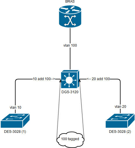

День добрый!
Для простоты воспользуемся дизайном, что на рисунке. От BRAS идет VLAN 100, в которую упакованы 10 и 20. Вложенные 10 и 20 распаковываются "налево" и "направо", как на рисунке. На каждом порту прописано по одной трансляции "10 add 100" и "20 add 100" соответственно.
Теперь, если мы отключим Ingress Checking на DES-3028(2), то на аплинке мы видим фреймы с VID=10 (broadcast, по всей видимости) при том, что 10 никаким образом не объявлена на порту в сторону коммутатора (2), т.е. ни в явном виде, ни в виде трансляции. VLAN 100 указана как tagged для выходов на оба коммутатора.
Подскажите как настроить трансляции так, чтобы на порт уходили фреймы только тех вилан, что прописаны в трансляциях на порту.

P.S. Прошивка 3.12.R005, но вряд ли это важно, т.к. я услышал об этой проблеме на DGS-3000, а под руку подвернулся 3120 и там ситуация воспроизвелась.

Тогда зачем отключать Ingress Checking DES-3028(2) ?
СообщениеДобавлено: Вт апр 24, 2018 13:53
Сообщений: 1308
Тут дело не в настройках, а в функционале QinQ. Внешняя VLAN распаковывается в порт целиком, независимо от настроек. А вот входящий трафик упаковывается во внешнюю уже согласно правилам трансляции.
То есть Selective QinQ на самом деле на 50% Port-Based.
Последний раз редактировалось xcme Вт апр 24, 2018 13:54, всего редактировалось 1 раз.
СообщениеДобавлено: Вт апр 24, 2018 13:54
Сообщений: 1644
Да вот похоже это "нормальное" поведение...
