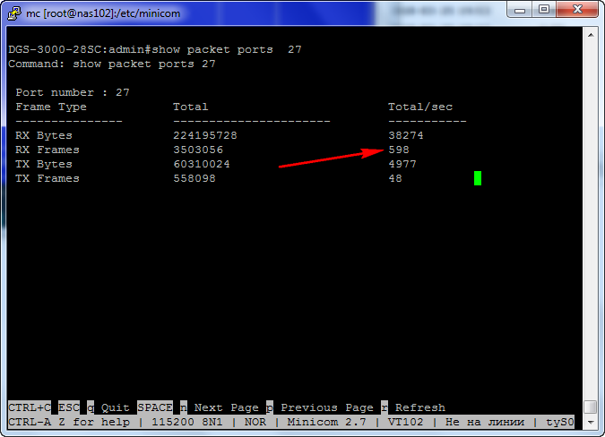

4) Но!. когда сервер зависает на 27 порты появляется странный входящий трафик примерно в 10 раз больше чем исходящео из порта броадкастов.
это видно на скрине 1

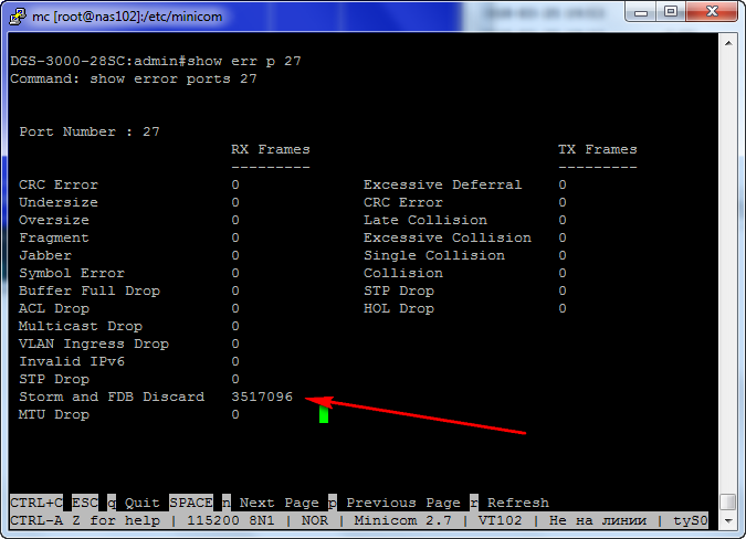

а вот команда show error ports 27 - показывает быстро растущий счетчик Storm and FDB Discard
2.png [ 46.54 KiB | Просмотров: 2243 ]
И так каждый раз когда завивает сервер есть входящий трафик и увеличивается количество Storm and FDB Discard

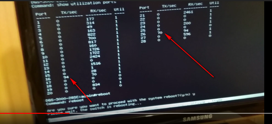

2й раз на DGS-3000-28SC я порт отключал уже с консоли - коммутация пропала через пару секунд сразу после включения порта.
команда show fdb показал все маки что были 3195шт. команда show utilization ports в это момент показала что RX есть на всех портах, а вот TX только на 2х (16 и 26).
3.png [ 355.47 KiB | Просмотров: 2243 ]
