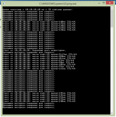

День добрый.
Имеется 3 коммутатора DGS-1100-24. На двух прошивка DGS-1100-16_24_A1_FW_V1_10_016, на одном DGS-1100-16&24_A1_FW_V1_10_B019.
Управление коммутаторами - кошмар. Веб интерфейс открывается пол часа, постоянные разрывы соединения, пинги на коммутаторы 200-1500 мс с регулярными потерями пакетов.
И так на всех.
В чем может быть дело?

Management VLAN включен?

Нет не включен.

Настройте management vlan

Настроил.
Пинги стали покороче, веб интерфейс стал шустрее работать.

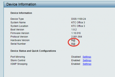

На одном из коммутаторов наблюдается такая картинка:
с чем может быть связано и можно ли исправить?
2018-03-28_11-17-27.png [ 14.25 KiB | Просмотров: 2603 ]
