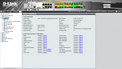

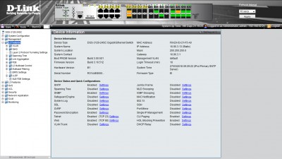

DGS-3120-24SC Firmware Type EI есть QinQ
DGS-3120-24SC Firmware Type SI нет QinQ
Можно что то сделать что бы в версии SI был QinQ?
2.jpg [ 600.31 KiB | Просмотров: 1541 ]
1.jpg [ 603.54 KiB | Просмотров: 1541 ]

Есть DGS-3120 SI (Standart image) с основным набором функционала (не поставляется в Россию) и EI (Enhanced image) с расширенным набором функционала.
У Вас на наклейке коммутатора указана версия SI или EI?
