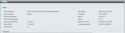

СообщениеДобавлено: Сб апр 28, 2018 12:41
Сообщений: 8999
Пришлите, пожалуйста, скриншот с информацией о коммутаторе и загруженных файлах прошивок.
СообщениеДобавлено: Пт май 11, 2018 11:00
Зарегистрирован: Пт фев 24, 2012 11:21
Сообщений: 22
Откуда: Киев/Одесса
1210_1.jpg [ 30.93 KiB | Просмотров: 5639 ]
1210_2.jpg [ 32.95 KiB | Просмотров: 5639 ]
СообщениеДобавлено: Пн май 14, 2018 10:38
Сообщений: 8999
Сделайте 1.30.B018 загрузочной, сохраните настройки и перезагрузите коммутатор.
СообщениеДобавлено: Пн май 14, 2018 12:25
Сообщений: 22
Откуда: Киев/Одесса
Артем, в предыдущем посте пункт 5.
