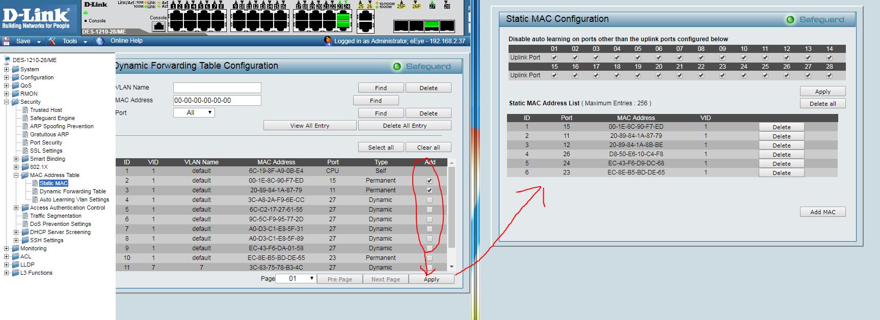

В разделе обученных маков есть специальная кнопка даже для переноса их в статические.

логика работы у всех устройств одинакова мне кажется... циска или длинк, разница только в синтаксисе.
вы сначала изучаете как Пермамент, а потом добавляете в таблицу статики и выходит, что у Вас дублируются эти записи - разве нет? может длинку голову разрывает именно это. На мой взгляд, если Вы хотите статические записи маков на портах, то сохраняйте \переводите из динамики в статику.

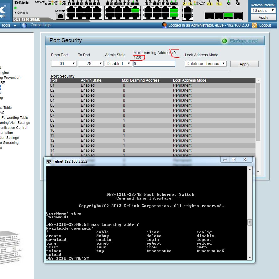

1. в мануале: max_learning_addr <max_lock_no 0-64>, у Вас почему-то 128... возможно с новой прошивкой изменилось ограничение.. стоит проверить введя: max_learning_addr ?
Команда не работает, синтаксис другой, Вы наверное перепутали с 1500 серией и аналогичными новыми коммутаторами, у /me по-другому.. Прилагаю скриншот.

player84 писал(а):
4. если Вы делаете через статическое создание записи в таблице коммутатора, то надо изначально ставить max_learning_addr в 0 и создавать записи вручную (лично я считаю, что это очень трудоёмко, поэтому использую sticky в циске, точно зная, что на этом порту стоит скажем 3 компа и 1 принтер сетевой, т.е. ограничиваю изучение 4-мя адресами).
player84 писал(а):
изучайте инструкцию и строго следуйте ей,
нигде в инструкции НЕТ пункта, что надо после изучения менять параметр max_learning_addr!!!
Это я так же описывал, если включить защиту, выставить 0 и создать любое кол-во записей на любых портах - в логе перестаёт идти флуд от порт-секьюрити о том что МАК не соответствует, но сети нет! Пока МАК не появится в виде Permament. Т.е. надо увеличить значение max_learning_addr с 0 до другого, МАК кроме таблицы static появится и в permament - сеть сразу появится. Такое ощущение что это разные таблицы, но непонятно зачем нужен вообще static и интересно то, что если МАК присутствует в static, то флуда в логе нет, но сети тоже нет, а если мак отсутствует - то идёт флуд о несоответствии мака.
Проверял на разных прошивках на двух коммутаторах dgs/des-1210-28 ситуация одинаковая, т.е. не глюк коммутатора.
1.JPG [ 139.56 KiB | Просмотров: 11333 ]
 Заголовок сообщения: Re: dgs/des-1210-28/me
СообщениеДобавлено: Пн окт 30, 2017 23:07
Зарегистрирован: Ср окт 10, 2007 15:21
Сообщений: 310
с Вами всё ясно.... смотрю в книгу вижу "фигу"..., Вам уже всё разевал, осталось только ввести команду и радоваться, НО даже тут трудности возникают, мануал Вы читаете через строчку, смотрите только на картинки, не понимая принципа работы вообще...
еще раз:
1. прочитайте мануал, если у Вас сложности с английским, так и скажите: "нифига не понимаю ничего, т.к. английский даже в школе прогуливал", в мануале порядок действий строго прописан, что и зачем надо сделать, пользуйтесь переводчиком, криво конечно, но суть уловить можно,
2. max_learning_addr <max_lock_no 0-64> - это не команда, это ПАРАМЕТР от команды общей, синтаксис её я Вам уже приводил:
config port_security [<portlist> | all] {admin_state [enable | disable] | max_learning_addr <max_lock_no 0-64> | lock_address_mode [Permanent | DeleteOnTimeout | DeleteOnReset] }
т.е. команда вводится так: config port_security 1 admin_state enable max_learning_addr 0 lock_address_mode Permanent
(конфигурируем порт секьюрити) (номер порта 1) (включаем или выключаем) (максимум изученых маков 0) (режим "памяти" маков)
итого имеем: config port_security 1 admin_state enable max_learning_addr 0 lock_address_mode Permanent
3. теперь рассмотрим параметр lock_address_mode, он может принимать 3 значения, а именно: [Permanent | DeleteOnTimeout | DeleteOnReset]
отсюда смотрим в мануал и изучаем эти значения:
Существует три режима работы функции Port Security:
Permanent ("Постоянный") — занесенные в таблицу коммутации МАС-адреса никогда не устаревают, даже если истекло время, установленное таймером Aging Time, или коммутатор был перезагружен;
Delete on Timeout ("Удалить по истечении времени") — занесенные в таблицу коммутации МАС-адреса устареют после истечения времени, установленного таймером Aging Time, и будут удалены. Если состояние канала связи на подключенном порте изменяется, МАС-адреса, изученные на нем, удаляются из таблицы коммутации, что аналогично выполнению действий по истечении времени, установленного таймером Aging Time;
Delete on Reset ("Удалить при сбросе настроек") — занесенные в таблицу коммутации МАС-адреса будут удалены после перезагрузки коммутатора (этот режим используется по умолчанию).
теперь понятно?
Вы просто не хотите разбираться и пробовать даже, даже по картинкам в мануале все понятно становится, откуда Вы взяли теорию, что маки надо перенести в статическую таблицу изучив их сначала динамически, а потом изменив параметр max_learning_addr на 0 - я не понимаю и понимать не хочу, просто посоветую курс простенький для новичков по длинку des-3028, синтаксис очень похожий, адаптировать под новый без проблем можно, если хотя бы будет желание попробовать и решить задачу своими силами
http://www.intuit.ru/studies/courses/35 ... ture/14251 - начните отсюда, практическая работа № 15 как раз по Вашей теме, НО советую читать с самого начала, чтобы было понимание какое-то, что для чего и почему
