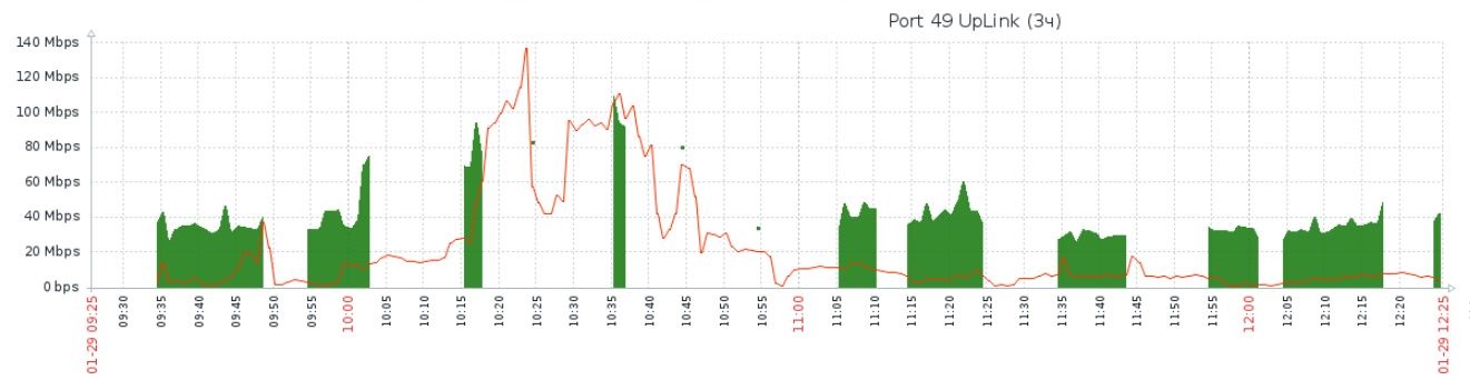

Сегодня утром ставил его на мониторинг по трафику и обнаружил непонятный баг.
На аплинке постоянно падает входящий канал.
График во вложении.
Снимок.JPG [ 90.11 KiB | Просмотров: 7493 ]
