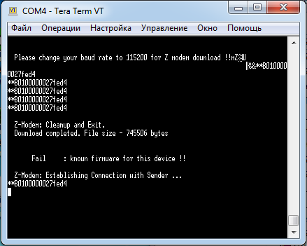

Подскажите, где взять прошивку для DES 1228 H/W ver.: A2 ? На FTP нашел только для 1228p A2, но похоже это разные свичи. На свиче изначально стояла прошивка F/W Ver.: 1.00.B06, но сейчас свич в режиме восстановления.

Во время восстановления через com порт, после передачи прошивки через ZMODEM пишет следующее:
" Fail: know firmware for this device !!
Я так понимаю он не хочет принимать прошивку для h/w А1. Может быть есть прошивка именно под A2?

Т.е. у Вас управляемый коммутатор DES-1228/ME A2?
Тогда прошивку 1.60.B06 можно скачать по ссылке

Спасибо, эта прошивка подошла. Только вот странно, что на всех этикетках свича написано "DES 1228 hw A2" без приставки "ME".
