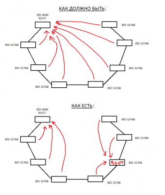

Доброго времени суток, господа!
Помогите советом, наверняка кто-то сталкивался.
Имеется кольцо из 20 коммутаторов d-link серии DES-1210-28/ME. На всех коммутаторах в кольце установлена одинаковая версия софта 6.07.B051. Используется версия MSTP, с одинаковыми настройками, разве что на руте стоит меньший приоритет. Проблема заключается в том, что в кольце почему-то появляется несколько рутовых коммутаторов. Скажем, для половины коммутаторов рутом является тот, который и должен быть, то есть с вручную выставленным меньшим приоритетом, а для остальных рутом является коммутатор с дефолтным(как и у остальных, кроме рута), который им являться не должен. Есть подозрения на большой диаметр топологии, но отталкиваясь от практики на других сетях, это не должно вызывать подобных проблем. К слову, колец достаточно много, ну и соответственно проблема возникает сразу в нескольких. Основная проблема в том, что это приводит к петлям.
Благодарен за помощь!
