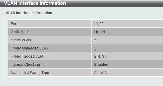

vlan.jpg [ 27.99 KiB | Просмотров: 3134 ]
DGS-1100-24 Gigabit Ethernet Switch
Boot PROM Version Ver 1.00.002
Firmware Version Ver 1.01.B036
Hardware Version B2

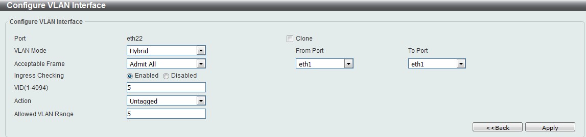

Да пожалуйста.
Делай раз:
vlan1.jpg [ 37.66 KiB | Просмотров: 3128 ]

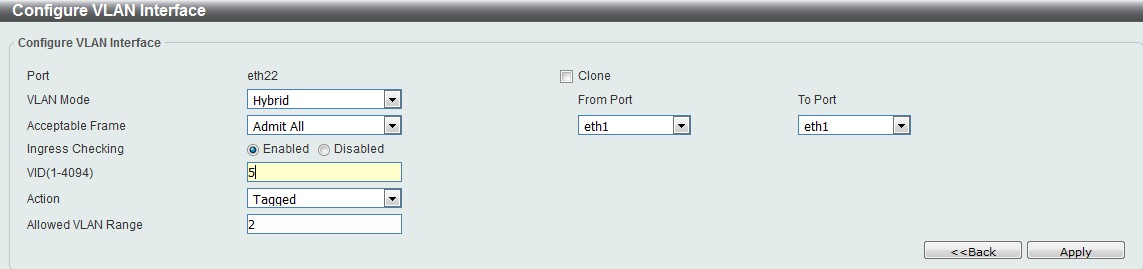

Делай два:
vlan2.jpg [ 37.2 KiB | Просмотров: 3128 ]

Спасибо! Моя ошибка - неправильно понял трактовку поля Allowed VLAN Range
