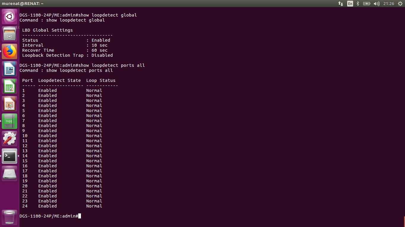

Здравствуйте. Имеется коммутатор DGS-1100-24P/ME. И на нем не срабатывает определение петли. При включенных настройках
Снимок экрана от 2017-12-13 21-26-54.png [ 143.26 KiB | Просмотров: 2260 ]
Даже если на порт тестируемого коммутатора подсоединяю другой неуправляемый свитч и кольцую, срабатывание не происходит и ложится вся сеть
Пробовал и на заводской прошивке 1.00.10 и на последней скаченной с официального сайта. Может ли кто нибудь посоветовать, почему не отключается порт на котором обнаружена петля

Здравствуйте! Попробуйте выставить interval_time в значение 1.
Большое спасибо!!! Все сработало
