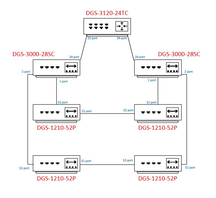

Наблюдается серьезная проблема в новых прошивках для коммутаторов DGS-1210-52P (С1).
Все по порядку:
1. Ядро сети на основе DGS-3120-24TC (B1), Firmware 4.19.R002, Boot 3.00.501, (RI);
2. Агрегация на основе 2-х коммутаторов DGS-3000-28SC (A1), Firmware Version 5.05.B010, Boot 5.02.B001;
3. Уровень доступа на основе коммутаторов DGS-1210-52P (C1) (Изначальная Firmware 4.00.055);
Структурированная Схема подключения представлена ниже:
По сути получается "звезда в кольце". Включен RSTP.
Данная схема работала в течении года без особых проблем.
Пока не было решено обновить прошивки на коммутаторах уровня доступа DGS-1210-52P на свежую 4.10.B030.

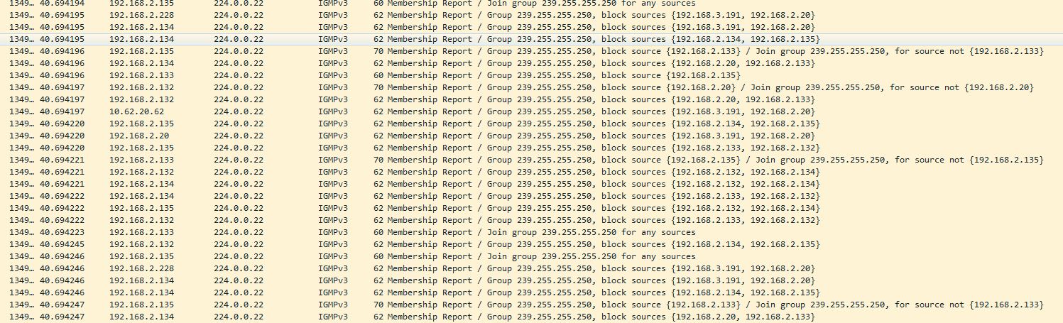

А точнее, после обновления коммутатора полностью "ложится" сеть предприятия, по типу широковещательного шторма.
Скрины размножающего трафика в этот момент ниже.
Проблема решается разъединением кольца, т.е. между коммутаторами DGS-1210-52P.
Тестировали на прошивке 4.10.B022 тоже самое.
Тестировал подключение одного коммутатора DGS-1210-52P (4.10.B030) к 2-м DGS-3000-28SC. Сеть так же "падает".
Вопрос, что за ерунда такая?
Куда копать?

ну про "год"-то не гоните. поназаливали прошивок чуть ли недельной давности не только в 1210, а вообще во все свитчи, и теперь предлагаете баги ловить непонятно где.
копать:
а) в сторону проверки настроек стп (чейнджлог вы читали к прошивке 1210? про stp cost слова видели?)
б) в сторону поиска источника мультикаста / коррекции настроек мультикаста на свитчах (особенно смотреть на dgs-3120, ввиду описания версии 4.19 в чейнджлоге. вам 4.19 вообще зачем? влейте 4.11)
/nixx
СообщениеДобавлено: Вт дек 12, 2017 11:17
Зарегистрирован: Вт ноя 05, 2013 08:12
Сообщений: 7
копать:
1. Гонят самогон, а я описываю проблему! Да, залили в ядро и агрегацию новые прошивки, недельной давности это Вы разглядели. Но со старыми прошивками тоже самое происходило. Подумал, необходимы новые и в ядре с агрегацией...
2. stp cost видел и игрался - не помогает.
3. По Мультикасту буду смотреть. Но суть проблемы не решает.
И основная суть вопроса - почему это происходит при обновлении коммутаторов доступа на новую прошивку?? Допустим на этажах где до сих пор стоит Firmware 4.00.055 все нормально и стабильно работает!!
