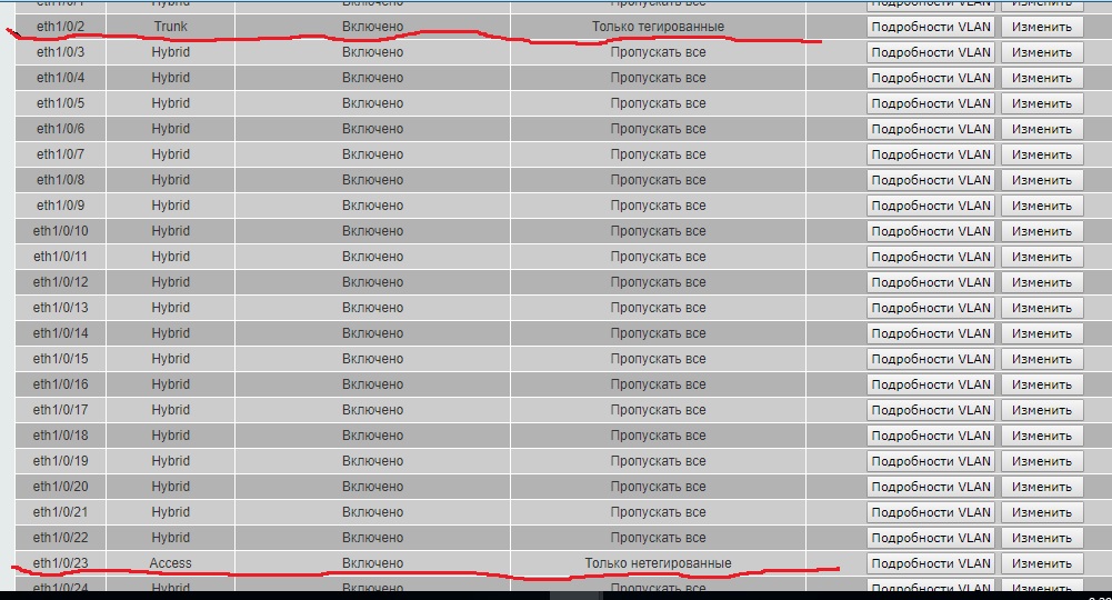

Здравствуйте !
Не получается настроить VLAN, может кто поможет.
Имеется 2 коммутатора DGS 1510 28. На портах eth2 каждого из них создан trunk 802.1Q и 2 VLAN - VLAN 1 Default и VLAN 2.
На одном коммутаторе подключена локальная сеть на eth1 (VLAN1) и ноутбук на eth3 (VLAN2) , на втором подключен другой ноутбук на порту eth23 (VLAN1). Порты eth1,2,23 определены как Access, передача только нетегированных фреймов.
Ноутбук с 23 порта должен видеть только сеть на 1 порту. Но видит все

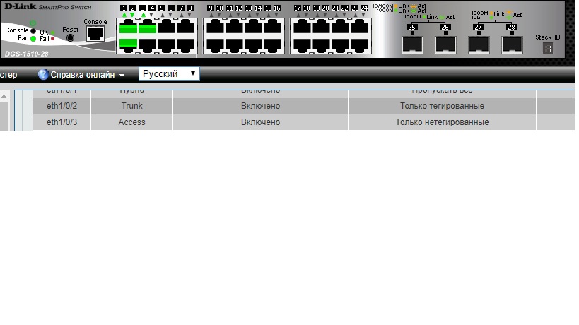

Alexey Konstantinov писал(а):
Здравствуйте. Какая версия прошивки используется на коммутаторах? Подобных проблем не наблюдалось, проверяйте настройки VLAN Interface.
Здравствуйте,
Версия Boot PROM Build 1.00.012
Версия ПО Build 1.30.007
Версия HW A1
Оба одинаковые.

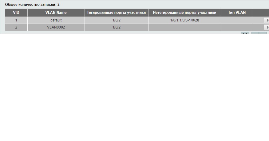

1_1.jpg [ 200.63 KiB | Просмотров: 3082 ]
2.jpg [ 35.5 KiB | Просмотров: 3082 ]
1.jpg [ 33.65 KiB | Просмотров: 3082 ]
2_2.jpg [ 66.82 KiB | Просмотров: 3082 ]

Скриншоты - 1,1_1 - первый коммутатор, 2,2_2 - второй коммутатор
