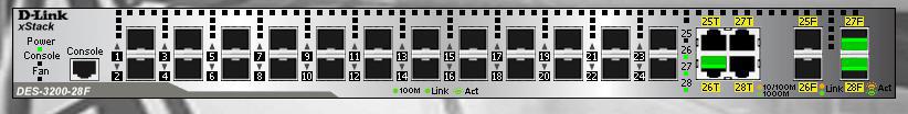

Доброго времени суток.
Внезапно обнаружили на сети новый глюк на этих железках - через какое то время стабильной работы (от недели до 2х месяцев) внезапно пропадает мониторинг и управление портами, затем начинают тормозить мозги и stp начинает частично пропускать пакеты и создает небольшую петлю.
Выглядит это как на картинке (1-24 порты забиты полностью модулями, 20 из них в апе). По факту если смотреть на железку в живую - клиентские линки горят и трафик идет. Самое главное - удаленная перезагрузка не помогает, помогает только выдергивание питания из свитча физически. То есть после удаленной (на горячую) перезагрузки картинка такая же. Прошивка последняя, которая есть на офсайте (4.48.B002). Кто нибудь сталкивался с подобным? Как вылечить? Самое интересное что на столе в офисе добиться этого не удается, только на живых узлах, в MSTP-кольце при хорошей загрузке клиентами.
p.s. Замечено в разных местах на разных экземплярах, с разной прошивкой, но только на ревизии С1 и в основном в кольце.

Что в этот момент происходит с cpu? Нет ли у вас флапающего линка, который долбит лог?
Включен ли safeguard?

Safeguard включен, флапающие линки скорее всего есть, не видно пока не перезагрузят (в логах пусто). Думаете из-за них?
