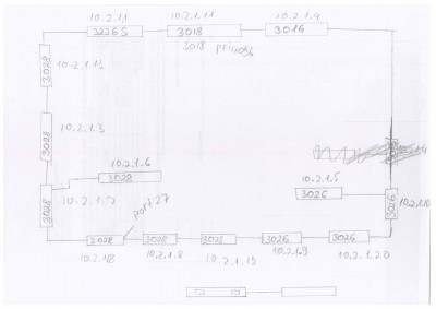

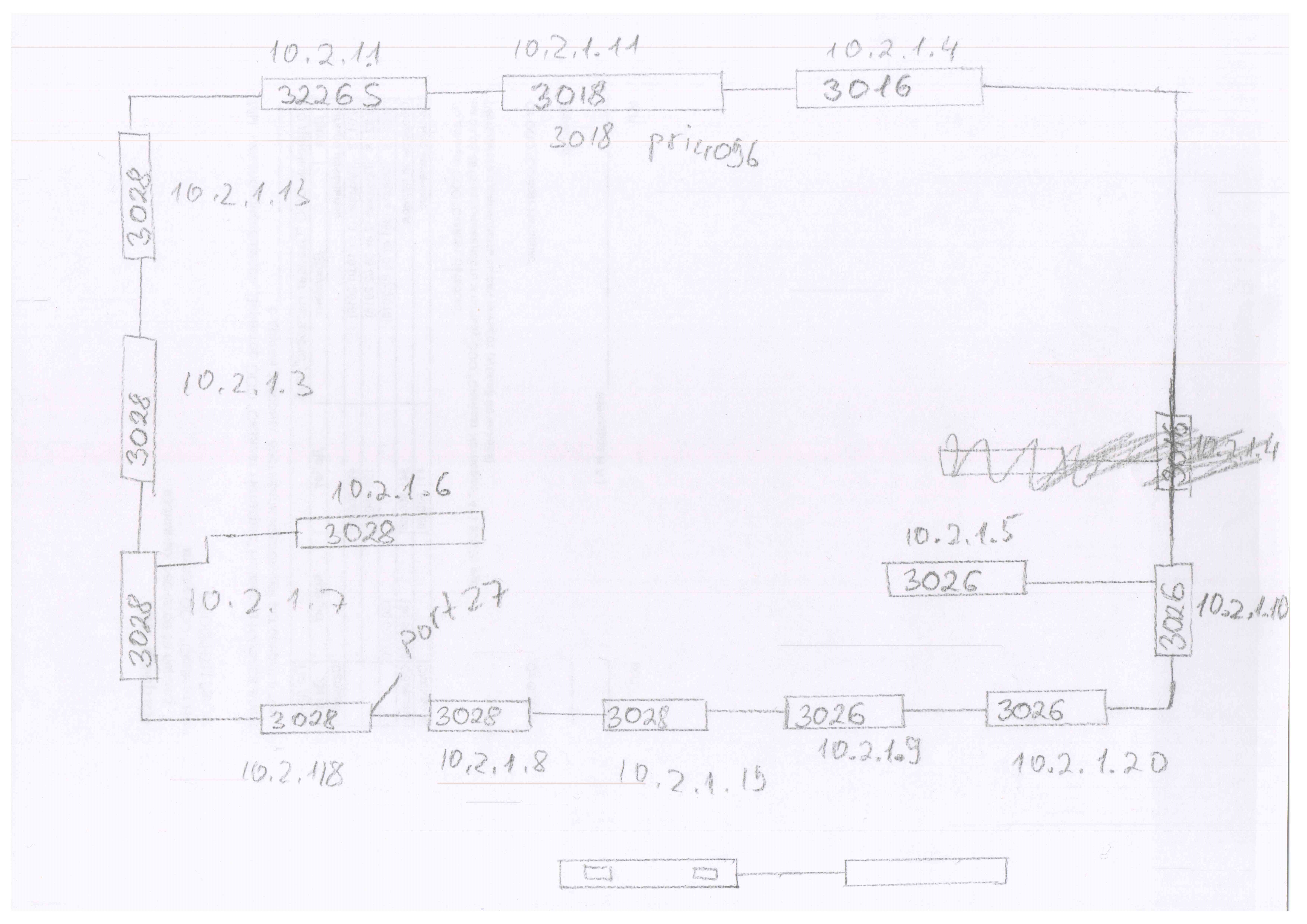

Во вложении схема сети.
Корневым сделан 10.2.1.11, в него подключается маршрутизатор, на нём приоритет 4096. На всех остальных приоритет по умолчанию.
На магистральных портах везде edge false, p2p true.
В процессе настройки кольцо не запускалось, на 10.2.1.11 16-й порт, смотрящий в сторону 10.2.1.4 выпадал в состояние Discarding/Backup. Подёргав порты, удавалось заставить работать кольцо, так, что на 10.2.1.18 27 порт переходит в состояние Alternate, но за 1-2 дня вываливается половина кольца. Недоступны коммутаторы от с IP 4 до 8(по часовой стрелке). 27-й порт скачет между состояниями alternate/forwarding и 16-й порт на 11-м коммутаторе backup/designated. Ну и если просто отключить 16 порт на 10.2.1.11 совсем и снова включить - они так же будут прыгать.
Но если погасить STP глобально на 3326S, то всё начинает работать нормально.
Версии прошивок:
3226S: 4.01-B36
3026: 4.30.B27
3028: 2.94.B02
3016:1.00B007 (ставили в авральном режиме, и что его boot удалённо не обновить - никто не вспомнил).
Таймеры на всём кольце одинаковые:
STP Status : Enabled
Max Age : 40
Hello Time : 2
Forward Delay : 30
Priority : 32768
Default Path Cost : 802.1T
STP Version : RSTP
TX Hold Count : 6
Forwarding BPDU : Enabled
Куда ещё копать, чтобы и с включенным STP на 3226 всё работало?
Scan000.jpg [ 1.31 MiB | Просмотров: 4096 ]
Scan.tif
Scan.tif [ 751.34 KiB | Просмотров: 4097 ]

Вот, похоже в прошивке 3028 и был баг.
Стояла DES_3028_52_V2.94-B02.had
