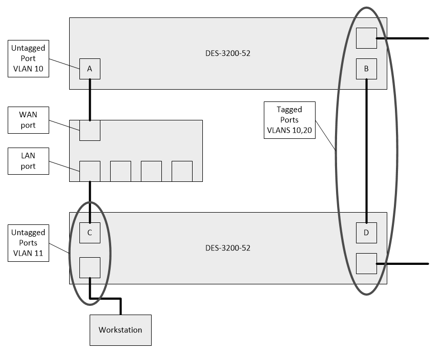

В сети имеется участок из 2 коммутаторов и одного broadband-роутера, схема которого представлена на рисунке.
Требуется на обоих коммутаторах включить RSTP. Простое включение приведёт к блокированию одного из портов.
Вопрос: на каком или каких из 4 портов ПРАВИЛЬНО отключить (или настроить) STP? и очень хочется узнать, почему именно так.
Конечно, сразу хочется отключить STP на портах А и С. Но пока это всё на уровне ощущений...
1.png [ 34 KiB | Просмотров: 1613 ]

Исходя из Вашей схемы, если конечно роутер нормальный а не "мыльница", блокирования происходить не должно. Если порты все-же блокируются, то смотрите что не так настроено в роутере/обновляйте прошивку/меняйте его на нормальный. Если Роутер поддерживает vlan - то включите его одним портом в какой-либо из коммутаторов и не стройте не нужных колец.
