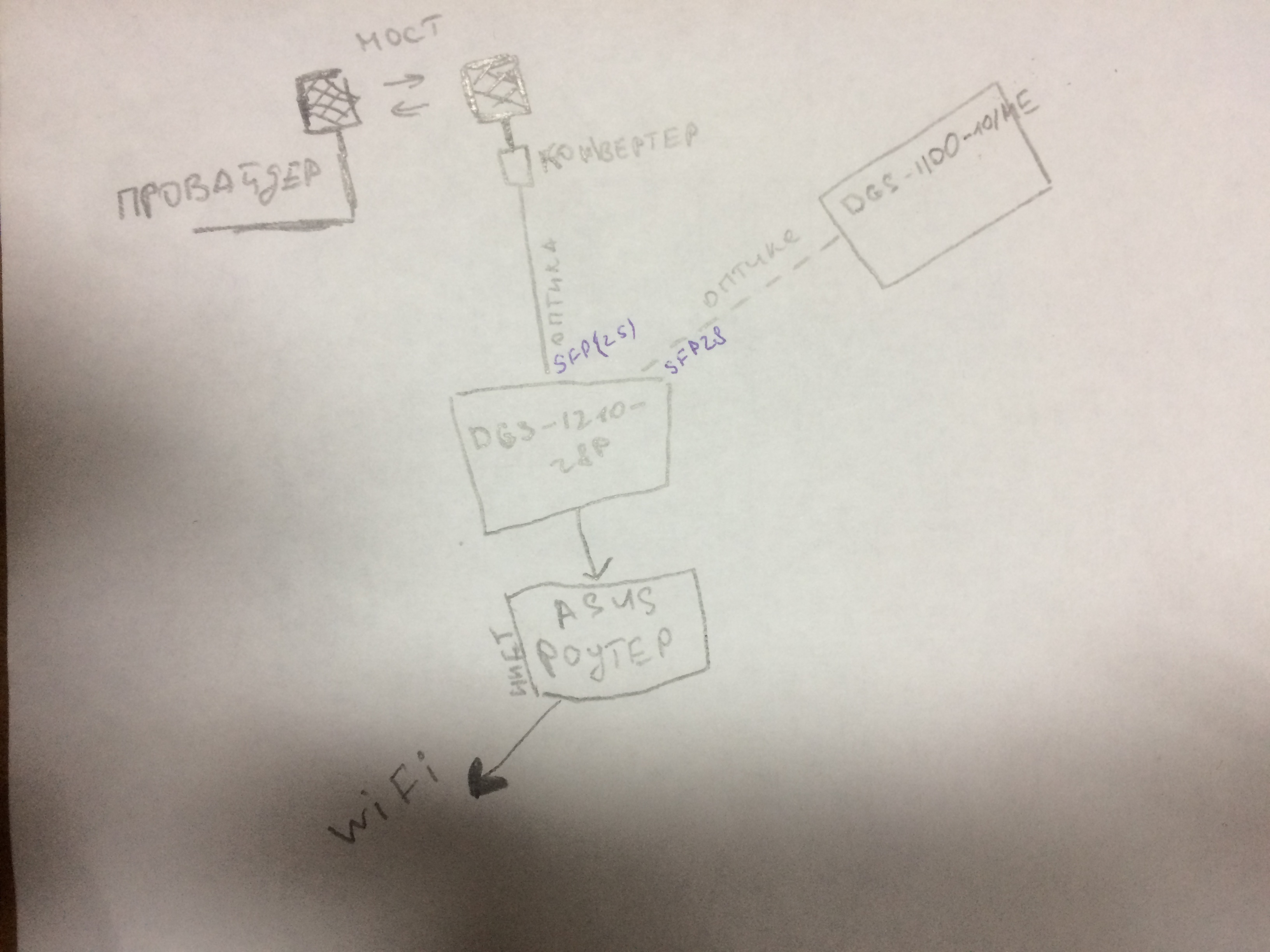

Вот схемка. Необходимо пустить инет на DGS-1100-10/me. Оптика уже протянута.
IMG_5466-25-10-17-13-33.JPG [ 1 MiB | Просмотров: 5755 ]

Сообщений: 310
а в роутер ваш из коммутатора в какой порт патчкорд включен? в WAN или LAN?
 Заголовок сообщения: Re: DGS-1210-28P подключить кольцом
СообщениеДобавлено: Ср окт 25, 2017 14:07
Зарегистрирован: Вт окт 24, 2017 16:16
Сообщений: 7
Роутер подключен в WAN. Там белый IP провайдера. Антенны используются как мост, коммутаторы сбросил в дефолт,сейчас инет раздается только через вай фай. Можно конечно воткнуть медиаконвертер и не парится, но...

Сообщений: 310
теперь все ясно, Вам надо:
1. создать VLAN отдельный для " белого инета"
2. добавить в этот vlan порт 25 и порт 1, к которому подключен роутер (wan порт на роутере),
3. подключить ваш роутер в свитч еще один патчкордом, но уже через LAN-порт в любой из портов коммутатора,
теперь ВАЖНО!!!
1. у Вас в обоих зданиях какая сеть? 192.168.0.0/24? на подсети здания не разделены?
2. ip компы и сервера получают каким образом? статикой прописаны вручную или есть DHCP-сервер?
3. в настройках роутера сеть другая на LANе? скажем у Вас сеть 192.168.0.0/24, а на роутере 192.168.1.0/24?

тогда сделайте так:
1. создать VLAN отдельный для " белого инета", скажем с номером 100,
3. подключить ваш роутер в свитч еще одиним патчкордом, но уже через LAN-порт в любой из портов коммутатора, скажем в порт номер 2 для удобства,
4. после этого все компы в сети будут получать ip адреса по DHCP и инет на них будет! заморачиваться с разделением на подсети нет смысла Вам, на сколько я понял у Вас там не густо компов
если у Вас есть сервер(а) и сетевые принтера, то им давать ip из диапазона 192.168.1.2-192.168.1.20, сам роутер настроить для раздачи ip адресов из диапазона 192.168.1.21-192.168.1.254, тогда у Вас будет порядок хоть какой-то..., маска 24 или 255.255.255.0, в зависимости от оборудования, в каком формате оно принимает настройки маски, сам же роутер должен иметь адрес на портах LAN тогда 192.168.1.1.
если же Вы хотите всех пересадить именно на Wi-Fi, то советую закупать а дальнейшем не роутер во второе здание, а точку доступа, чтобы не плодить подсети и геморой себе на пятую точку.

СообщениеДобавлено: Ср ноя 01, 2017 12:55
Сообщений: 7
Спасибо, все получилось. Настроил другую подсетку, инет работает.
