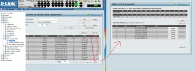

Спасибо конечно, но не понимаю причем тут циска? Я спросил о том как работает port_security.
В разделе обученных маков есть специальная кнопка даже для переноса их в статические.
dlink.JPG [ 191.98 KiB | Просмотров: 11428 ]

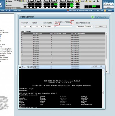

СообщениеДобавлено: Пн окт 30, 2017 09:56
Зарегистрирован: Пт окт 10, 2008 06:27
Сообщений: 27
player84 писал(а):
1. в мануале: max_learning_addr <max_lock_no 0-64>, у Вас почему-то 128... возможно с новой прошивкой изменилось ограничение.. стоит проверить введя: max_learning_addr ?
Команда не работает, синтаксис другой, Вы наверное перепутали с 1500 серией и аналогичными новыми коммутаторами, у /me по-другому.. Прилагаю скриншот.

p.p.s. Если Вы предложите max_learning_addr изменить на 3, то:
а) В чем логика, каждый раз добавлять маки, да ещё и менять значение max_learning_addr - как-то тупо :)
б) При изменении параметров в port_security на порту, все обученные и динамические маки сбрасываются..
player84 писал(а):
4. если Вы делаете через статическое создание записи в таблице коммутатора, то надо изначально ставить max_learning_addr в 0 и создавать записи вручную (лично я считаю, что это очень трудоёмко, поэтому использую sticky в циске, точно зная, что на этом порту стоит скажем 3 компа и 1 принтер сетевой, т.е. ограничиваю изучение 4-мя адресами).
player84 писал(а):
изучайте инструкцию и строго следуйте ей,
нигде в инструкции НЕТ пункта, что надо после изучения менять параметр max_learning_addr!!!
Это я так же описывал, если включить защиту, выставить 0 и создать любое кол-во записей на любых портах - в логе перестаёт идти флуд от порт-секьюрити о том что МАК не соответствует, но сети нет! Пока МАК не появится в виде Permament. Т.е. надо увеличить значение max_learning_addr с 0 до другого, МАК кроме таблицы static появится и в permament - сеть сразу появится. Такое ощущение что это разные таблицы, но непонятно зачем нужен вообще static и интересно то, что если МАК присутствует в static, то флуда в логе нет, но сети тоже нет, а если мак отсутствует - то идёт флуд о несоответствии мака.
Проверял на разных прошивках на двух коммутаторах dgs/des-1210-28 ситуация одинаковая, т.е. не глюк коммутатора.
1.JPG [ 139.56 KiB | Просмотров: 11355 ]
