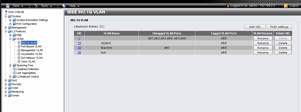

На скрине все порты находятся в VLAN1, кроме 7-го. На 7-мом могу любой VLAN поставить и всё работает, на порту 2 работает только VLAN1, порты 1 и 3 сейчас вообще не могут быть задействованы.
Требуется: менять значение VLAN портов 1-3. Остальные порты не исследовал. Могу так же и их помучить

Изучил материал, не понял, где ошибка. Привожу скрин, на котором порты 1-3 перевёл в VLAN10 (можно в VLAN20). Если подключить оборудование к этим портам, сеть не заработает (DHCP как будто нет, адрес присваевается 192.254.x.x) , но если перевести порт 7 коммутатора в эти VLAN, сеть работает без нареканий, DHCP виден. Опять же, если порты 1-3 коммутатора перевести в VLAN1 untag, не работают порты 1 и 3, а порт 2 нормально работает согласно настройкам VLAN1...
Не могу понять, с чем связан такой принцип работы и что я могу не так настраивать.

2.) Подразумеваю конкретно следующее: если настроить на порт 1 коммутатора на VLAN10 и воткнуть в него патчкорд, то компьютер на получает настроек DHCP и вообще ни чего не види в сети. Если же этот патчкорд переключить в порт 7 (проверял), настроив его так же на VLAN10, то с компьютера сеть прекрасно работает, адреса получает и т.п.

Вчера, наконец то, добрался до объекта и поковырял коммутатор.
Вот что наковырял:
- настройка port based VLan положила работу всего коммутатора. В этом режиме нет теггированных портов. Отключил обратно.
- Сброс на заводские настройки, а так же прошивка до последней актуальной версии результата (положительного) не дали.
- Поиск в web-интерфейсе переключателя режима "гибрид", а так же попутная проверка не настраиваемых параметров дали неожиданный результат: в настройках "Security"->"Traffic Segmentation" обнаружил, что на не работающих портах нет проброса траффика!!! От куда взялось это ограничение (повторюсь, что сначала я сбрасывал всё на заводские). Есть фотка, если интересно.
На данный момент коммутатор полностью работоспособен. Теперь интересно сбросить его на дефолт и посмотреть на возможные изменения в этой настройке.
