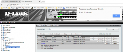

Один умелец натянул на служебный ноут пунтосвичер. В результате при сохранении конфигурации через веб-интерфейс эта дрянь сработала и сконвертировала введённое c:/config.cfg в кириллицу. Коммутатор переварил это как смог - в результате при просмотре корневого каталога флеш-памяти обнаруживаем файл с невменяемым именем, да ещё и визуально меняющемся от dir-a к dir-y... Конечно, хочется его вычистить. Но поскольку команды удаления, переименования и даже перемещения в другой каталог требуют указать полное имя файла, ничего в описанной ситуации с файлом сделать не удаётся. Та же ерунда и при попытке переименовать/удалить файл через веб-интерфейс - любая команда натыкается на No such file or directory.
Что делать-то?

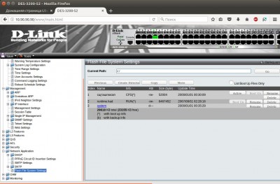

Здравствуйте!
Через WEBUI всё корректно переименовывается
Конфигурационный файл на кириллице
Комментарий к файлу: Кириллица
1.jpg [ 153.15 KiB | Просмотров: 3694 ]
Проверка через CLI
DES-3200-52:admin#dir
Command: dir
Directory of /c:
Idx Info Attr Size Update Time Name
1 CFG(*) -rw- 52004 2000/01/01 00:30:09 �с�щ�т�а�ш�п�ю�с�а�п
2 RUN(*) -rw- 6467452 2067/08/31 02:28:16 runtime.had
3 d--- 2000/01/01 00:35:29 system
29618 KB total (23155 KB free)
(*) -with boot up info (b) -with backup info
Далее через Rename переименовываем конфигурационный файл в config.cfg
Комментарий к файлу: config.cfg
2.jpg [ 153.17 KiB | Просмотров: 3694 ]
Проверка через CLI
Command: dir
Directory of /c:
1 CFG(*) -rw- 52004 2000/01/01 00:30:09 config.cfg

Мда... похоже, надо подбирать ОС и браузер, чтобы избежать проблемы с кодировкой... ибо у меня (Win10, Edge/IE11/Chrome) всё время идёт одно и то же.

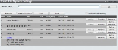

Столкнулись с той же проблемой один в один, пробовали IE(11,10,9),Edge,Chrome,Firefox (win10), только отображается не кириллица во всех браузерах а знаки вопроса
Прошивка 4.48.B002, Свитч 3200-28F
ss.jpg [ 58.44 KiB | Просмотров: 3556 ]
Что отображается- зависит исключительно от того, какая кодировка страницы выставлена у текущего браузера. У Вас сейчас UTF8, хотите УВИДЕТЬ кириллицу - скажите браузеру, что страница в СР1251.
Впрочем, удалить файл это не поможет. Мне, во всяком случае, этого сделать так и не удалось.
Полагаю, что при его создании сложились очень неудачные обстоятельства - в части кодировки POST-запроса. А прошивка коммутатора по непонятной причине записала файл, не сильно обращая внимания на невалидность имени. Ну сэкономили на проверках пользовательского ввода - а нам расхлёбывать... или игнорировать.
