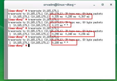

Добрый день,
на днях перевели всю сеть на VLAN. До этого была единая адресация с маской /21 и все более менее работало за исключением ожидаемых "лагов" и "тормозов" из-за броадкастов.
После внедрения VLAN появились проблемы с доступом к NFS ресурсам.
Сервер и клиент NFS - виртуализированные (vmWare). Если они находятся на одном физическом хосте (связь идет только через виртуальный коммутатор) то все работает отлично. Но если разнести эти виртуальные машины по разным хостам, то между ними возникает как минимум один коммутатор DGS-3420-52T.
При переходе к VLAN все коммутаторы были полностью сброшены и настроены только минимально необходимые функции. В данном случае - только VLAN и VLAN Trunk.
Почти все порты - vlan trunk, тэги присваиваются на уровне vmWare virtual Switch.
Техподдержка vmWare сказала что проблема вероятнее всего на уровне физического коммутатора ("присутствует какая-то фильтрация на коммутаторе").
Прошивка обновленная - 3_01_R003
При этом - пинг между "клиентом" и "сервером" всегда стабильный без разрывов. Но traceroute показывает разрывы.
Подскажите, пожалуйста, куда копать.
Screenshot_6.png [ 129.72 KiB | Просмотров: 3895 ]
