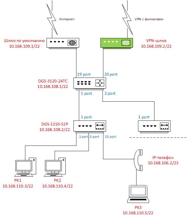

Доброго времени суток, Уважаемые жители форума!
Прошу Вас подсказать и помочь в реализации следующего построении сети, схема во вложении.
Железо:
1. Ядро сети на основе DGS-3120-24TC (B1), Firmware 4.11.R007
2. Коммутаторы доступа DGS-1210-52P (С1), Firmware 4.10.B030
Общий сегмент сети 10.168.104.0/21
VLAN нарезка предполагается такая:
1. 10.168.104.0/24 - VID=104 - Vlan_name=default - gateway=10.168.104.1
2. 10.168.105.0/24 - VID=105 - Vlan_name=video - gateway=10.168.105.1
3. 10.168.106.0/23 - VID=106 - Vlan_name=voip - gateway=10.168.106.1
4. 10.168.108.0/22 - VID=108 - Vlan_name=office - gateway=10.168.108.1
Таблица маршрутизации на DGS-3120-24TC:
1) 0.0.0.0 - 10.168.109.1 - маршрут по умолчанию
2) 10.168.144.0/24 - 10.168.109.2 - маршрут на VPN-шлюз для связки с филиалами
Вопросы к Вам следующего характера:
1. На коммутаторе доступа, с переодичностью на портах изменяется конечное устройство. Т.е. месяц был ПК, потом подключили IP-телефон. Соответсвенно нужна динамическая настройка VLAN. Предполагалось использовать "mac-based-vlan", но на DGS-1210-52P нет такой поддержки. Как быть?
2. Некоторые ПК находятся за IP-телефонами. В данном случае использовать VOice VLAN? Или асимметричный VLAN?
3. При использовании VOice VLAN есть ли функция загрузки mac-адресов из файла? Или все 200 шт. прописывать вручную?
P.S. Пока изучаю только литературу и пробую на стенде.
Заранее спасибо!

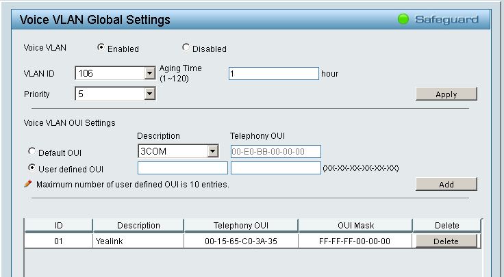

1-2. Используйте Voice vlan.
3. Задавайте маску для mac адресов телефонов.
С эти разобрался!

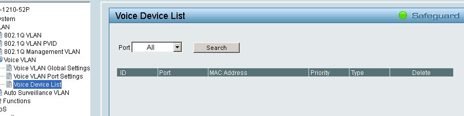

При такой схеме динамически VLAN назначаются только IP-телефонам. Все остальные устройства попадают в VLAN default?
И вопрос почему при работе Voice vlan в списке Voice Device list пустота?
Нашел ответ на форуме: The "Voice device List" only displays the devices that join Voice VLAN by LLDP support, for other devices, it cannot display the devices that join Voice VLAN by MAC address learning.
в теме: viewtopic.php?f=2&t=154515&hilit=voice&start=15
И обнаружил у себя такие же проблемы, как озвучены в той теме :(

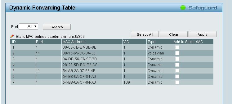

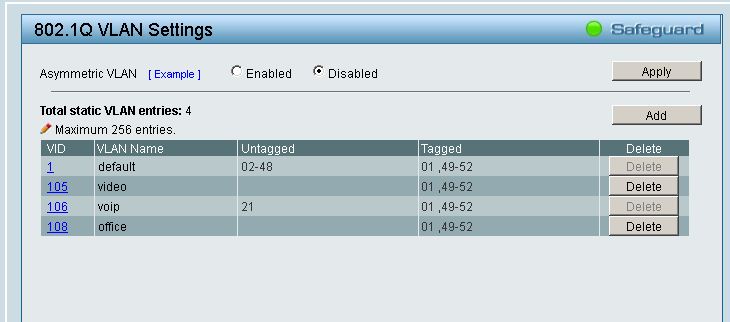

А именно: В порт 21 сейчас подключен телефон и за ним ноут. В Voice VLAN Port settings данный порт отпределен как нетегированный, статус Dynamic. В dynamic forwarding table на 21 порту обнаружены 2 устройства и оба принадлежат 1 VLAN (default).
Куда копать дальше?

Путем проведения эксперементов выявил следующие баги:
1. Если на коммутаторе DGS-1210-52P включаю DHCP_Relay телефон попадает в Vlan default;
2. Если на телефоне прописаны вручную сетевые настройки, то телефон тоже попадает в Vlan default;
3. А если отключен DHCP_Relay и у телефона не прописан IP и он постоянно "в поиске DHCP сервера" то телефон нормально попадает в 106 VLAN (VOIP). И то это может произойти после перезагрузки коммутатора, или телефона!
В общем шаманство какое-то.

Наблюдаю такую ситуацию:
1. В dynamic forwarding table DGS-1210-52P прописался mac DGS-3120-24TC в 106 Vlan на порту 1, но не как не порт телефона, который должен был принять нужный vlan;
2. В FDB DGS-3120-24TC все отображается более менее корректно. Маку телефона присвоен нужный VLAN на порту 1.
Люди, подскажите и рассудите, что за шаманство творится с этим не до свичем под названием DGS-1210-52P???
