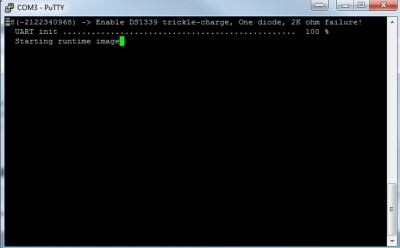

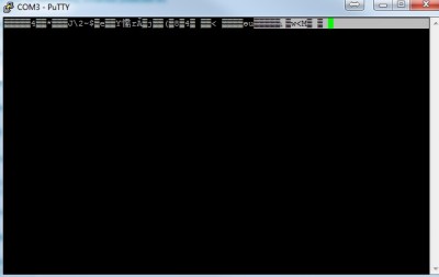

Захожу через консольник, всё стандартно. Но в терминале выдаёт постоянно новое шифрование... Что делать ? Кто сталкивался, это лечится ?

Скорость какая?

Alexey Mishenko писал(а):
Скорость какая?
9600

Попробуйте 115200

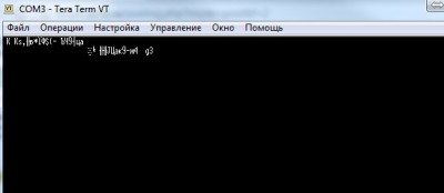

Не работает шифт + 6
