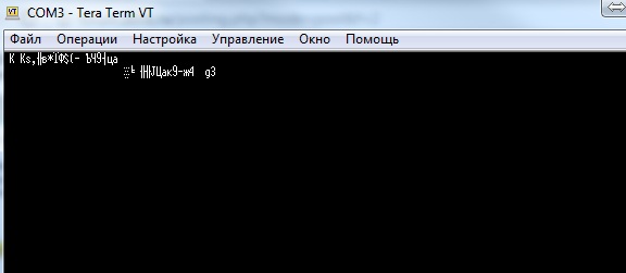

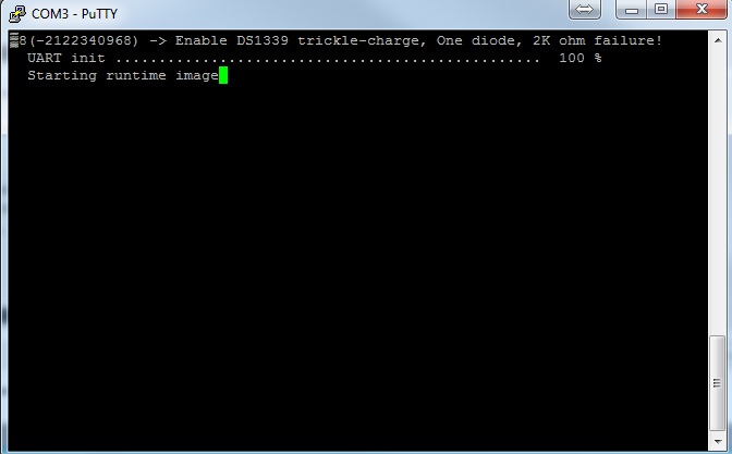

Захожу через консольник, всё стандартно. Но в терминале выдаёт постоянно новое шифрование... Что делать ? Кто сталкивался, это лечится ?

Скорость какая?

Alexey Mishenko писал(а):
Скорость какая?
9600

Попробуйте 115200
Попробуйте 115200
Помогло, но получился глюк, коммутатор перепрошил, но пароль не подходит. пробовал эту прошивку http://ftp.dlink.ru/pub/Switch/DES-3200 ... rmware/C1/ и от сюда http://ftp.dlink.ru/pub/Switch/DES-3200-10_C1/Firmware/
Логин/пароль вводите пустые? Или прошивали коммутатор с уже заранее залитой Вами конфигурацией? Какая версия ПО была на коммутаторе до обновления?

Перезагрузить коммутатор и при загрузке понажимать Shift+6. Попадете в сервис меню. Там напишите:
reset account
reboot
После перезагрузки войдете с пустым логином и паролем. Потом уже создайте свой аккаунт с нужными правами.
create account admin <имя пользователя>
и введете пароль.
reset account
reboot
и введете пароль.
Не работает шифт + 6
