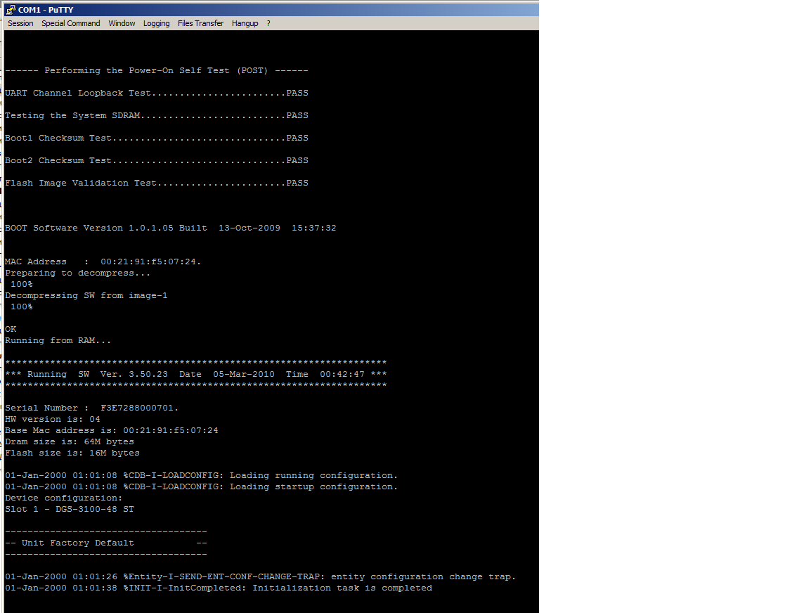

Столкнулся с подобной проблемой. в стеке работало два свича DGS-3100-48. мастер свич вышел из строя, а второй начал загружаться в debug режиме.
смена номера в стеке не помогает, так же пробовал заливать прошивки
DGS-3100_series_A1A2_FW_v3.00.43
DGS-3100_series_A1A2_FW_v3.50.23
DGS-3100_series_FW_3.60.28
толку нету, прошивка заливается, версия софта изменяется, загружается по прежнему в дебаг режиме.
можно как то помочь с проблемой?

походу нельзя
