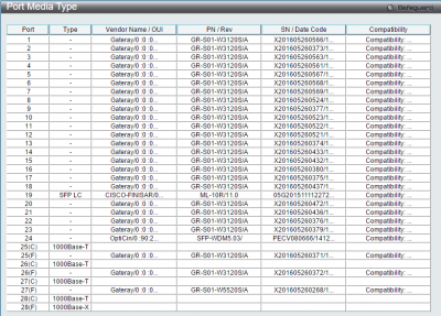

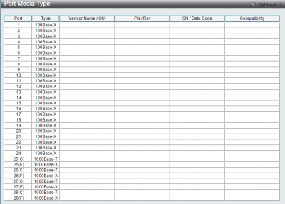

2 абсолютно одинаковых свитча DES-3200-28F/C1, настройки одинаковые.
Просто приведу два скриншота для понимания ситуации. После обновления прошивки с 4.42.B004 на 4.46.B004 коммутатор перестает видеть вендора, частоту и скорость всех модулей. Часто пользуемся этой фичей для отдебаживания линка, просьба починить.
Комментарий к файлу: Build 4.46.B004
Build 4.46.B004.png [ 42.38 KiB | Просмотров: 5221 ]
Комментарий к файлу: Build 4.42.B004
Build 4.42.B004.png [ 93.23 KiB | Просмотров: 5221 ]

На 4.44b1 проблемы нет. Свитч один и тот же, разница после перепрошивки - только в настройках ERPS
4.44b1
disable erps
config erps log disable
config erps trap disable
4.46b4
config erps version g.8032v1
Остальное все одинаково. Конфиг дефолтный - тестировали последний раз на столе
