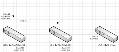

есть рабочая схема. порты access коммутаторов (1228/28ME) изолированы в уникальные CVLAN, которые на агрегации (3120-24SC) собираются в SVLAN. QinQ включен только на агрегации.
Нужно на одном из access коммутаторов включить QinQ и изолировать один порт в другой SVLAN. Почему то при активации QinQ на 1228, IP трафик перестает ходить через порт, при этом MAC протокол работает.
2017-08-16_12-08-53.png [ 15.49 KiB | Просмотров: 2903 ]
пробовал как то так:
3120:
config port_vlan 1:1 gvrp_state disable ingress_checking enable acceptable_frame admit_all pvid 500
config qinq ports 1:1 role uni outer_tpid 0x8100 use_inner_priority disable
create vlan_translation ports 1:1 replace cvid 2000 svid 2000
1228 (2)
config gvrp 28 state disable ingress_checking enable acceptable_frame admit_all pvid 2000
config qinq ports 28 role uni outer_tpid 0x8100 trust_cvid disable vlan_translation disable
