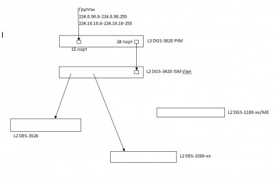

Добрый день, прошу помощи в настройке приоритезации мультикаста.
Так как сеть довольно большая, и ТВ картинка переодически сыпится.
Схему сети прикладываю.
Подскажите пожалуйста где нужно делать приоритет? на L3 или уже на L2.
в данный момент у нас на L3 поднята только PIM маршрутизация.
на L2 настроено в ISM Vlan - Remap priority 5.
Нужно приоритезировать мультикаст, чтобы до клиента он доходил приоритезированным и не сыпалась картинка.
Наш офис подключен от L3 - картинка отличная.
У людей на последней мили после L2 - иногда сыпится картинка и артефакты выступают. Вот думаем, что не правильно настроили маркировку.
PIM-ISM.jpg [ 35.54 KiB | Просмотров: 6166 ]

DGS-3420-28SC:admin#show igmp_snooping multicast_vlan
Command: show igmp_snooping multicast_vlan
IGMP Multicast VLAN Global State : Enabled
IGMP Multicast VLAN Forward Unmatched : Disabled
IGMP Multicast VLAN Auto Assign VLAN : Disabled
VLAN Name :iptv
VID :222
Member(Untagged) Ports :1:3 и т д
Tagged Member Ports :1:2 и тд
Source Ports :3:25
Untagged Source Ports :
Status :Enabled
Replace Source IP :10.250.1.10 (User Configure)
Remap Priority :5 (Not Replaced)
CVID :Null
DGS-3620-28TC:admin#show pim
Command: show pim
PIM Global State : Enabled
Last Hop SPT Switchover : Never
Register Probe Time : 5
Register Suppression Time : 60
PIM Interface Table
Designated Hello J/P
Interface IP Address Router Interval Interval Mode State
System 10.10.0.11/22 10.10.0.11 30 60 DM Disabled
iptv 10.250.1.1/24 10.250.1.1 30 60 SM Enabled
tv-up 10.255.188.18/30 10.255.188.18 30 60 SM Enabled
 Заголовок сообщения: Re: Приоритезация Мультикаст
СообщениеДобавлено: Ср авг 02, 2017 19:14
Зарегистрирован: Пн окт 27, 2008 17:39
Сообщений: 94
На L2 поднят ISM Vlan так как некоторые клиенты подключены напрямую в него.
а на свичах какие подключены к L2 - поднят ISM Vlan,
DES-3526:admin#show igmp_snooping multicast_vlan
VID : 222 VLAN Name: iptv
Member ports : 1-25
Source (Tagged)ports : 26
Untagged Source ports :
Replace source : 10.250.1.165
Status : Enabled
Remap Priority : None

Уточните, пожалуйста, как именно сыпется картинка: появляются постоянные мелкие артефакты или через какой-то (обычно равный) промежуток времени картинка полностью замирает на некоторое время?
СообщениеДобавлено: Пт авг 04, 2017 15:53
Сообщений: 94
"появляются постоянные мелкие артефакты"
СообщениеДобавлено: Пт авг 04, 2017 15:59
Сообщений: 9482
Откуда: Ryazan
В таком случае нужно вставлять метку (например DSCP) на первом же коммутаторе, на который поступает мультикаст со стороны стримера, и далее по всей цепочке использовать этот приоритет через DSCP Trust.
СообщениеДобавлено: Пт авг 04, 2017 16:05
Сообщений: 94
Т.е прописывать по всей сети по аналогии примера http://www.dlink.ru/r/faq/62/247.html ?
СообщениеДобавлено: Пт авг 04, 2017 16:13
Сообщений: 94
Как прописать весь нужный поток мультикаста в ACL DSCP? или на L3 прописывается приоритет на порт?
а потом по всей сети нужно включить DSCP Trust?
Последний раз редактировалось ipci Пт авг 04, 2017 16:18, всего редактировалось 1 раз.
СообщениеДобавлено: Пт авг 04, 2017 16:15
Сообщений: 9482
Откуда: Ryazan
Этот пример подойдет как раз для DES-3526, а на остальных свитчах Вам нужно просто будет включить DSCP Trust по пути следования трафика.
СообщениеДобавлено: Пт авг 04, 2017 16:18
Сообщений: 94
... а на остальных свитчах Вам нужно просто будет включить DSCP Trust по пути следования трафика....
на аплинках или на всех портах?
СообщениеДобавлено: Пт авг 04, 2017 16:20
Сообщений: 9482
Откуда: Ryazan
На аплинках.
СообщениеДобавлено: Пт авг 04, 2017 16:21
Сообщений: 94
СообщениеДобавлено: Пт авг 04, 2017 16:28
Сообщений: 9482
Откуда: Ryazan
Командами примерно вот такого вида на DGS-3620:
create access_profile profile_id 1 profile_name 1 ip destination_ip_mask 255.255.255.0
config access_profile profile_id 1 add access_id auto_assign ip destination_ip 224.0.90.0 port 15 permit replace_dscp_with 48
config access_profile profile_id 1 add access_id auto_assign ip destination_ip 224.10.10.0 port 15 permit replace_dscp_with 48
Начать новую тему Ответить на тему  [ Сообщений: 30 ]  На страницу 1, 2  След.
