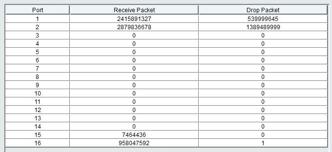

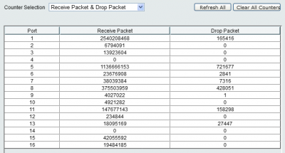

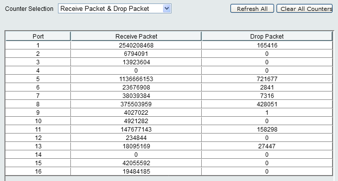

Откуда берутся эти дропы на портах?

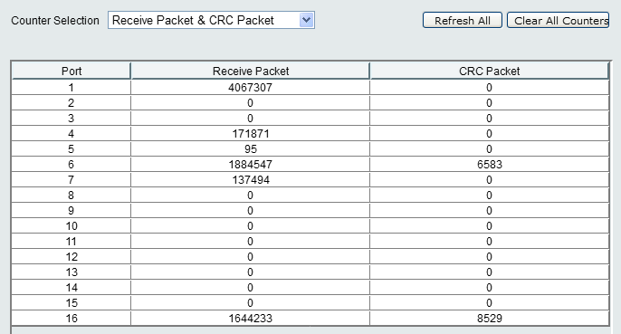

Откуда на активных портах вдруг появляется по 7 тысяч пакетов с битым CRC? Был 0, после Refresh стало 7 тысяч, число не растет. Со временем эти числа появляются на многих активных портах.

Наличие CRC ошибок свидетельствует о проблемах физической неисправности: кабеля, оборудования с другой стороны линка или порта коммутатора. Поэтому стоит в целях диагностики последовательно заменить до устранения проблемы порт на коммутаторе/кабель/клиентское оборудование/сам коммутатор.

Хорошо, а откуда берется миллиард надропанных пакетов? Что свитч вообще может дропать?
СообщениеДобавлено: Вт июл 11, 2017 09:18
Сообщений: 9482
Откуда: Ryazan
Самое простое - это несоответствие настроек VLAN на передающей и приемной сторонах. С другой стороны, если проблем в сети при наличии дропов не наблюдается, то обращать на них внимание не стоит.
