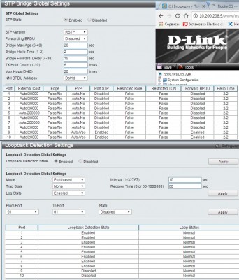

все настройки производил через Вэб
dgs1510-10.jpg [ 252.95 KiB | Просмотров: 2657 ]

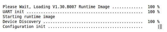

На прошивке V1.30.B007 произвел настройки, которые Вы привели. Перезагрузка происходит в какой момент? Сразу после настройки через веб? В процессе работы коммутатора? Уточните, пожалуйста. Что-то еще настраивали? Я принудительно ребутнул коммутатор и при запуске перезагрузки нет:
Снимок экрана от 2017-06-27 11_32_23.png [ 11.26 KiB | Просмотров: 2654 ]
