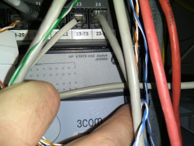

с новым годом, сегодня подключил DGS все с том же состоянии, т.е. без настроек к вот такому ХП
IMG_20180109_114343.jpg [ 3.02 MiB | Просмотров: 8240 ]
с ним все поднимается на 1gb :( печаль, попробую в этот свитч еще воткнуть вечером микротик, потому как это оборудование в рабочей сети делать днем не могу.
