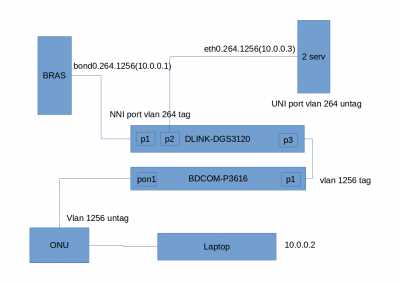

Вот не сколько месяцев не могу уловит проблему. Пару раз в день пропадает трафик на нескольком минут, в разное время. Просто все замирает и ходят только арп запросы. С определенных портов, проблема почти только на тех портах, куда включен OLT BDCOM (PON)
На агрегации стоит Dlink DGS-3120 в стеке с 3 штук. Он пакует QinQ вланы.
В длинк включен БРАС 4 карточками и настроен link_aggregation
Тоесть например. Если в длинк включен узел с OLT или просто напрямую OLT, то проблема появляется на всех устройствах которые подключены к данному S-vlan на порту. Там где нет OLTов, проблем тоже нет. Уже от фонаря пробовал на свичах включать/отключать dhcp-snooping, arp-inspection ip verify source, фильтры dhcp и т.д. Никакой реакции. В лог ничего не сыпет.
Может олты посылают какие-то кривые пакеты?

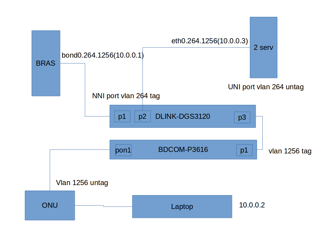

Схемку с проведением теста для наглядности прилепил. Для теста назначил статический IP(10.0.0.2) на ноуте и БРАСе через QinQ влан(bond0.264.1256, 10.0.0.1).
Так же, на втором сервере создал такой же интерфейс(eth0.264.1256, 10.0.0.3). Через БРАС траф пропал, со 2 сервером все работало.
При отключении HOL на брас идут потери пакетов.
Может ли свич дропать трафик?
При проведении теста, казалось бы что проблема в БРАСе, но может и в свиче, если он ложит указанные порты...
Как еще можно диагностировать и возможно исключить проблему со свичем?

Схемка ваша условна, многое не понятно.
Вы говорите что проблема: "проблема почти только на тех портах, куда включен OLT BDCOM (PON) " и "Проблемные порты в основном 2:2, 2:8, 3:4"
Как собран стек по кольцевой схеме или цепочка, дальше вы пишете, что "В длинк включен БРАС 4 карточками и настроен link_aggregation" - какие порты задействованы?
Q-in-Q сам не юзаю (пока что-то) но что уже успел выяснить юзая в стеке DGS-3120 - link_aggregation нужно собирать на портах одного коммутатора например 1:1-1:4.
Я бы на вашем месте проблемные порты с OLT перенес на тот же коммутатор где и сам брас т.е. дальше 1:5, 1:6, 1:8
Еще бы хорошо поймать этот момент и посмотреть через консоль (именно RS-232) show fdb где мак адрес браса - в нужном ли порту. Как D-Link не говорит что это модели нет проблем с коллизией, но что-то они не договаривают. У меня было что мак браса в определенном влане оказывался совсем в другом порту - вылечилось привязать мак браса статически к нужному порту. Сколько вообще маков на свитче.

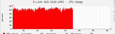

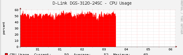

Еще смущаем ваша загрузка CPU у меня (правда два свитча и нет qiniq )
DGS-3120-24SC:admin#show utilization cpu
Command: show utilization cpu
CPU Utilization
Five seconds -  37 %         One minute -  43 %         Five minutes -  42 %
Вы строите график загрузки cpu ?

link_aggregation порты 1:1-1:4
3,5к маков на свиче. Включал олт в тот же свич что и брас.
График цпу прилепил.
Попасть в момент падения не успевал.
Единственное что не пробовал, так это разобрать стек и просто прогнать вланы через 10-е порты.
Пару дней назад заменили длинки на другие свичи, пока полет нормальный, но хотелось бы знать в чем проблема. Но если падение не будет, то скорее всего уже не узнаю)
