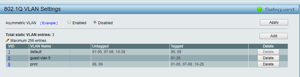

что я сделал не правильно? я на 24 порту благополучно попадаю в 1 vlan
ну ведь элементарные же настройки. вот у меня другой свич
Снимок.PNG [ 30.28 KiB | Просмотров: 6464 ]
на 6 и 9 порту 6 влан, тут же то же самое должно быть: на 24 порту влан 8.
