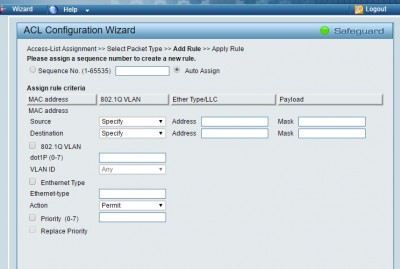

День добрый,
есть ли где инструкция по созданию MAC ACL на DES-1210-28P?
или может кто подскажет как>
Спасибо

Добрый день!
На 1210 не МЕ всё же идет через веб-интерфейс и АСL на основе мак-адресов в том числе - вроде как максимально "наглядно".
Какое необходимо правило?

РАзрешение только для MAC в списке.
Вот тут я теряюсь :)
2017-04-25_160841.jpg [ 57.12 KiB | Просмотров: 2116 ]
