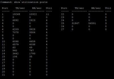

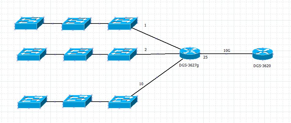

Добрый день

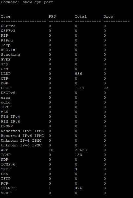

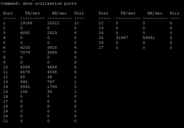

Имеем такую топологию на участке сети(во вложениях для наглядности):
Ядро - DGS-3620 - DGS-3627g - коммутаторы доступа
На узле(3627):uplink 10g, downlink - 10x1g. Оверсабскрибшна нет.
У абонентов низкая скорость: 30-50 мбит от 100.
Наблюдаем корреляцию роста трафика и ошибок на порту.
hol prevention включен. Подозрения на hol_drop
Show error ports:
Port number : 1
RX Frames TX Frames
CRC Error 0 Excessive Deferral 0
Undersize 0 CRC Error 0
Oversize 0 Late Collision 0
Fragment 0 Excessive Collision 0
Jabber 0 Single Collision 0
Drop Pkts 164308 Collision 0
Symbol Error 0
Buffer Full Drop 0
ACL Drop 24815
Multicast Drop 0
VLAN Ingress Drop 26417
Port number : 3
RX Frames TX Frames
Drop Pkts 80148 Collision 0
Symbol Error 0
Buffer Full Drop 0
ACL Drop 3
Multicast Drop 0
VLAN Ingress Drop 1656
Port number : 6
RX Frames TX Frames
Drop Pkts 180390 Collision 0
Symbol Error 0
Buffer Full Drop 0
ACL Drop 0
Multicast Drop 0
VLAN Ingress Drop 1657
Port number : 7
RX Frames TX Frames
Drop Pkts 185443 Collision 0
Symbol Error 0
Buffer Full Drop 0
ACL Drop 24855
Multicast Drop 0
VLAN Ingress Drop 26458
Port number : 10
RX Frames TX Frames
Drop Pkts 111511 Collision 0
Symbol Error 0
Buffer Full Drop 0
ACL Drop 0
Multicast Drop 0
Port number : 11
RX Frames TX Frames
Drop Pkts 183169 Collision 0
Symbol Error 0
Buffer Full Drop 0
ACL Drop 0
Multicast Drop 0
VLAN Ingress Drop 1658
Port number : 12
RX Frames TX Frames
Drop Pkts 1617 Collision 0
Symbol Error 0
Buffer Full Drop 0
ACL Drop 0
Multicast Drop 0
VLAN Ingress Drop 1617
Port number : 13
RX Frames TX Frames
Drop Pkts 26724 Collision 0
Symbol Error 0
Buffer Full Drop 0
ACL Drop 24882
Multicast Drop 0
VLAN Ingress Drop 26490
Port number : 14
RX Frames TX Frames
Drop Pkts 26728 Collision 0
Symbol Error 0
Buffer Full Drop 0
ACL Drop 24880
Multicast Drop 0
VLAN Ingress Drop 26499
Port number : 15
RX Frames TX Frames
Drop Pkts 25063 Collision 0
Symbol Error 0
Buffer Full Drop 0
ACL Drop 24882
Multicast Drop 0
VLAN Ingress Drop 24882
При выключении hol_prevention растут buffer full drop на аплинке
Port number : 25
RX Frames TX Frames
Drop Pkts 645299 Collision 0
Symbol Error 0
Buffer Full Drop 474432
ACL Drop 0
Multicast Drop 0
VLAN Ingress Drop 1672
Command: show utilization cpu
CPU Utilization
Five seconds - 2 % One minute - 2 % Five minutes - 2 %
Комментарий к файлу: show utilization ports
утиль_портов.JPG [ 30.9 KiB | Просмотров: 10030 ]
Комментарий к файлу: show cpu ports
cpu_ports.JPG [ 43.25 KiB | Просмотров: 10030 ]
Комментарий к файлу: приблизительная топология
topology.JPG [ 76.61 KiB | Просмотров: 10030 ]

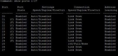

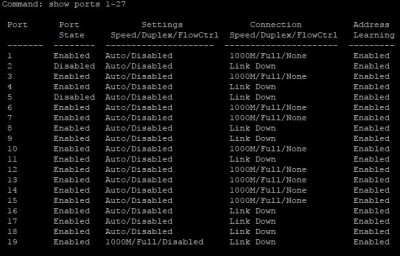

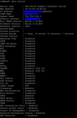

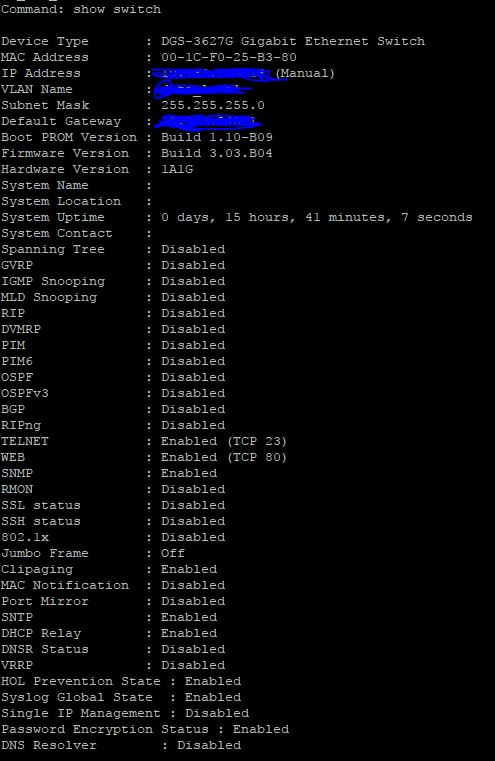

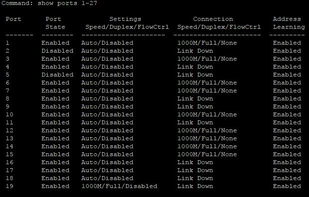

Если эти выводы с DGS-3620, пожалуйста, покажите вывод:
sh ports 1-15,25
И с DGS-3627G
sh sw
sh ports 1-27
С уважением,
Бигаров Руслан.
 Заголовок сообщения: Re: DGS 3627 & hol_prevention & hol
СообщениеДобавлено: Чт окт 26, 2017 11:00
Зарегистрирован: Ср окт 18, 2017 18:09
Сообщений: 10
sh ports 1-15,25
И с DGS-3627G
sh sw
sh ports 1-27
Все выводы с DGS-3627G
(11 порт упал менее часа назад)
show_ports2.JPG [ 51.21 KiB | Просмотров: 10025 ]
show_ports1.JPG [ 72.99 KiB | Просмотров: 10025 ]
show_sw.JPG [ 70.43 KiB | Просмотров: 10025 ]

Просадка скорости наблюдается и за DGS-3620 и за DGS-3627G? Какой серийник у DGS-3627G?
С уважением,
Бигаров Руслан.
СообщениеДобавлено: Чт окт 26, 2017 11:19
Сообщений: 10
Просадка скорости толко за DGS-3627G. К 3620 свичи доступа не подключены
Серийника, к сожалению, нет
Можно ли его как-то вытащить по snmp или еще каким удаленным способом?
Модель очень старая, так как даже по sh sw не выдаёт серийник.
Проблема с просадкой, скорее всего, связана со вспухшими кондёрами. нужна профилактика.
С уважением,
Бигаров Руслан.
СообщениеДобавлено: Чт окт 26, 2017 12:22
Сообщений: 10
Спасибо за совет. Заменим пока на такой же 3627 со склада, посмотрим на этот. По результату отпишемся.
Хотелось бы только уточнить:
1. был ли уже аналогичный опыт?
2. какая связь между вспухшими конденсаторами ( на блоке питания или где? ) и дропами пакетов?
