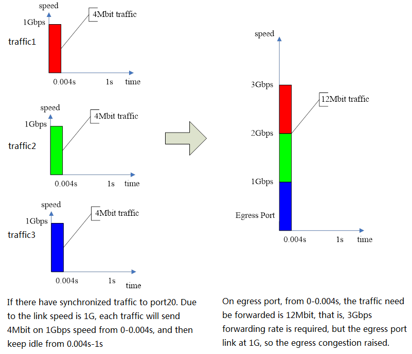

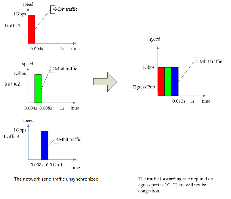

Перегрузка порта и рост счётчиков COS HOL Drop
1) Не синхронизированная отправка: (Нет проблемы)
2) Синхронизированная отправка: (Проблема)
Например: порт 20, который Вы видите, имеет среднюю пропускную способность 1G в течение одной секунды, но скачёк трафика произошёл в течение "0.004 секунды", тогда происходит перегрузка порта:
HOL_Synchronized sending.png [ 33.33 KiB | Просмотров: 8170 ]
HOL_Unsynchronized sending.png [ 27.04 KiB | Просмотров: 8170 ]
С уважением,
Бигаров Руслан.

Я задал вопрос о том, как можно нивелировать сами микровсплески и побочные эффекты от них.
А так, нужно разбираться какие приложения, которые используют клиенты, могут организовывать эти микровсплески.

2 shulik > 1Gbps - это 1G в секунду, а на графике рассматривается отрезок в 0.004 секунды, за который через порт может пройти 4Mbit-а. И если бы не было счётчиков COS HOL Drop, Вы бы и не видели данную ситуацию, как и на Juniper-е.
"И я не совсем понял описание проблемы - 12 мбит вызывают дропы на порту 1Г?" - Да, если три потока по 4Mbit идут в отрезок 0.004 секунды, тогда и происходит данная ситуация.
