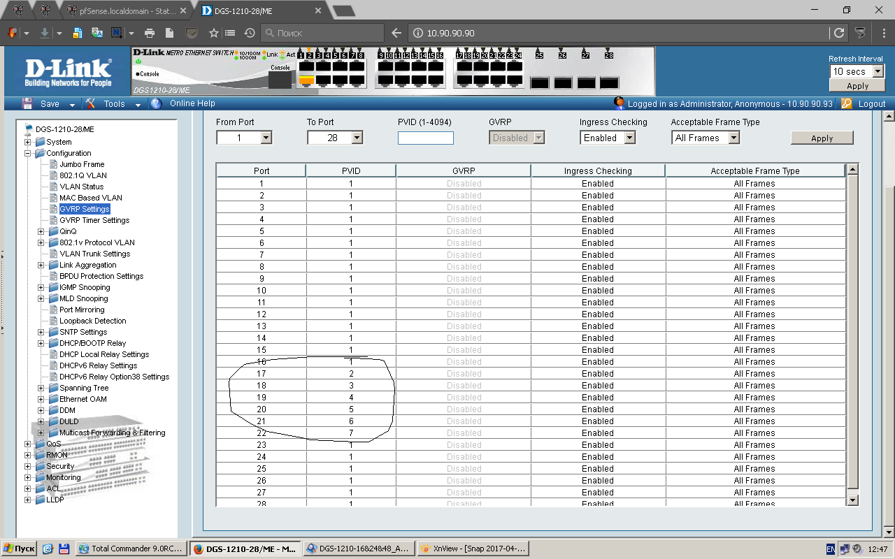

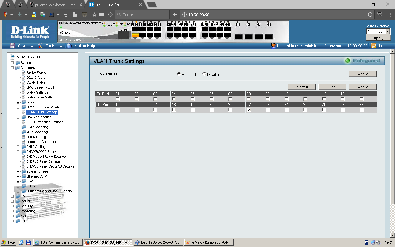

Всем привет!
Прошу помощи тех, кто настраивал что-то подобное:
Стоит задача подать несколько провайдеров на один физический интерфейс сетевого экрана.
В наличии DGS-1210, компьютер с PFsense на борту, ADSL-модемы провайдеров.
Все модемы в бридже, PPPoE-соединения провайдеров поднимаются на PFSense.
На имеющихся модемах PPPoE заявлен, но не работает - мнение провайдера и еще нескольких человек, кто пытался их настроить.
Так вот. Настроенные в PFSense виртуальные интерфейсы поднимаются.
Но только по одному. Стоит воткнуть в D-link второго провайдера - как сразу же на PFSense падают оба.
Скорее всего дело в неправильных настройках коммутатора...
Внятной информации по подобной схеме подключения не нашел.
Или может так вообще не стоит делать?
snap_1.png [ 192.48 KiB | Просмотров: 1586 ]
snap_2.png [ 196.71 KiB | Просмотров: 1586 ]
snap_3.png [ 161.56 KiB | Просмотров: 1586 ]
