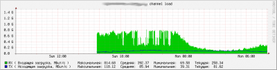

С 10G порта снимается статистика нагрузки по 2-3 вланам с помощью vlan_counter.
Замечено, что если загрузка поднимается выше 700-800M в влане - свитч начинает отдавать несколько бредовые данные, но только с vlan_counter, статистика с физических портов полностью адекватна. Отрисовка этих данных, взятых ежеминутно на прикрепленной картинке.
По каким причинам это может быть?
