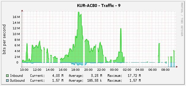

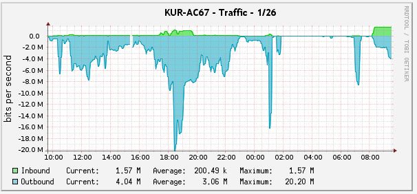

28F рисует на портах, куда включен мелкий коммутатор, нормальные графики по snmp.(Файл 67-25)
А вот 3200 выдаёт "расчёску", причём на всех портах.(Файл 80-9)
Это каким-то образом исправляется?

ну вариантов причин такого поведения много
1) проблемы со связью до 3200-10
2) высокая загрузка 3200-10
3) попробуйте откатиться на прошивку 4.37. у меня, начиная с 4.38 и выше, пошли большие лаги по mgmt-интерфейсу.
в качестве простейшего лечения - попробуйте увеличить время таймаута snmp-опросов.
/nixx

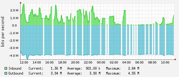

Продолжаем наши игрища.
Вчера поставил на С1 версию 4.38.В000
И скорость на аплинке зажал на 100_full
На некоторое время показалось, что проблема решена (см. график).
Причём только при соблюдении двух этих условий одновременно - 100_full и 4.38
Но это только показалось(((
Спустя 2-3 часа всё вернулось(((
На сервере за это время ничего не менялось.
