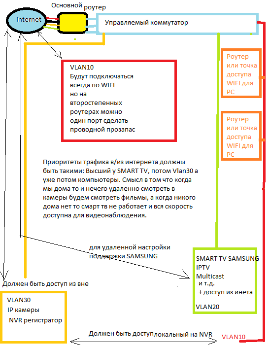

СообщениеДобавлено: Вс мар 12, 2017 02:29
Зарегистрирован: Вт мар 07, 2017 00:53
Сообщений: 15
Комментарий к файлу: Рисунок сети
Топология сети 2.png [ 29.93 KiB | Просмотров: 3097 ]
Вот набросал схемку.
Если ее упростить до уровня основной роутер DIR-879 , вспомогательный роутер на Vlan10 тоже DIR-879.
На 10 порту коммутатора Vlan10
На 20 порту коммутатора Vlan20
На 5 порту коммутатора VLAN30
Кто подскажет как правильно настроить основной роутер , коммутатор и вспомогательный роутер.
А то я с ними уже в конец запутался.
СообщениеДобавлено: Вс мар 12, 2017 03:29
Сообщений: 895
Откуда: Moscow
Я же написал - если хотите вланы, то мыльницы в роли основного роутера не годятся.
Могу ещё раз это написать, мне не сложно :)
А по поводу приоритетов трафика - на гигабитном интернете нет смысла заморачиваться.
